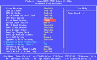

Knoppix startet, soweit nichts anderes im BIOS eingestellt ist, automatisch beim Boot-Vorgang des PCs einen Start Dialog.

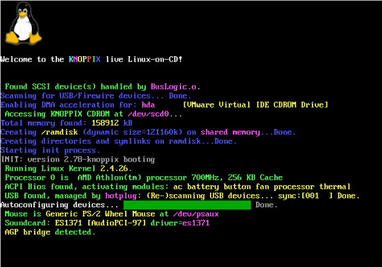

Nachdem wir den Bootmanager hinter uns gelassen haben, zeigt sich der typische Knoppix Bootvorgang mit dem Pinguin links oben. Hier in diesem Fenster werden alle Aktionen angezeigt, die beim Start von Knoppix durchgeführt werden und hier ist es auch möglich frühzeitig eventuell fehlerhafte Dienste oder Hardware zu finden.
Die Anzahl der oben links erscheinenden Pinguine geben Aufschluss über die Anzahl der logischen CPUs. Das heißt, dass zum Beispiel CPUs wie der Intel Xeon Prozessor zwei Pinguine anzeigen lässt.

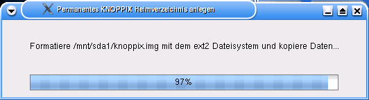

In Knoppix ist es möglich, mit Hilfe eines speziellen Programms, welches man im K-Menu unter "Konfiguration" und "Permanentes KNOPPIX-Heimverzeichnis einrichten" findet, das Home-Verzeichnis auf einen USB-Stick zu exportieren. Nach dem verbinden des USB-Sticks mit dem PC und dem Starten des Programms öffnet sich ein Dialog, in dem man gebeten wird den Datenträger auszuwählen, auf den das Home-Verzeichnis gespeichert werden soll. Der Standardpfad für einen USB-Stick ist /dev/sda1, wobei jedoch darauf zu achten ist, dass sich der Buchstabe am Ende je nach Anzahl der Sticks verändert. Nach der Bestätigung der Einstellungen mit OK, wird man gefragt ob die komplette Partition für das Homeverzeichnis genutzt werden soll oder nur ein Teil davon. Bei dieser Einstellung ist es wichtig zu wissen, dass sämtliche Daten auf dem Stick gelöscht werden und er erst nach einer Formatierung wieder normal einsatzfähig ist, wenn man mit Ja bestätigt.
Im Zweifelsfall sollte hier immer Nein gewählt werden. Wenn man soeben Nein ausgewählt hat wird man im nächsten Schritt gefragt wieviel Speicherplatz für das Homeverzeichnis reserviert werden soll. Als Abschluss muss nur noch ausgewählt werden, ob die Daten auf dem Stick verschlüsselt oder unverschlüsselt gespeichert werden sollen. Sobald dieser Schritt mit OK beendet ist formatiert Knoppix den Stick und speichert beim Beenden von Knoppix alle Daten auf den USB-Stick, wobei hierbei zu beachten ist, dass der USB-Stick komplett und fehlerfrei ausgebunden wird.

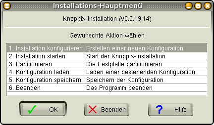

Wer allerdings glaubt, dies sei die einzige Möglichkeit Knoppix effektiv zu nutzen, der irrt, denn Knoppix lässt sich auch von der CD/DVD installieren und somit als festes System nutzen. Um die Installation zu starten, muss von der Live-CD/DVD gebootet werden und im Terminal bzw. der Befehlszeile müssen folgende Befehle eingegeben werden.
    knoppix@knoppix:~$ su
    root@knoppix:~$ knoppix-installer
Nach dieser Eingabe startet eine grafische Oberfläche, die den Benutzer durch die Installation führt. Wichtig hierbei ist, dass wenn hier das Terminal geschlossen wird, auch die Installation abbricht.
