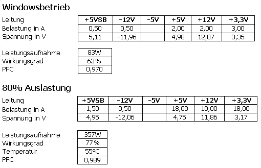

Im Betrieb machte das Antec Phantom keinen Mucks. Es wurde mit aktivem PFC ausgestattet, welches an den gemessenen Werten zu erkennen ist. Im Amerika ist PFC nicht vorgeschrieben und dort wird die gemessene Effizienz des Netzteils auch größer sein. Die von uns gemessenen Spannungen sind allesamt in annehmbaren Bereich. Bei einer höheren Auslastung schwankt die 5V Leitung ein wenig und kommt nah an den Toleranzbereich. Bei 100% Auslastung sinkt sie dann ab und geht weit unter den Bereich. Nach einer Stunde bei 100% Auslastung wurde das Gehäuse an der äußeren Wand 55°C heiß. Es reiht sich also mit Thermaltake in die Region der heißeren Netzteile ein.
