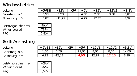

Im Test verhielt sich der mit blauen LEDs ausgeleuchtet Lüfter sehr ruhig. Er drehte bei hoher Belastung auf und war dann wahrnehmbar. Ansonsten war das Netzteil recht stabil, außer der 5V Leitung, die nach einer halben Stunde bei 80% Auslastung leicht zusammenbrach. Mit 0,10V unter der Toleranzgrenze hatten wir nun zu kämpfen. Alle anderen Leitungen blieben aber in der Toleranz und machten keinerlei Probleme. Die Stecker sind sehr benutzerfreundlich, sie machen es doch recht einfach einen Stecker aus den Buchsen der Festplatten herauszubekommen. Das einzige Problem mit diesem Stecker ist, dass sie nicht sehr einfach an die Buchse einer Grafikkarte gesteckt werden können. Hier stört der Mechanismus sehr, da sich die Buchse in der Regel immer direkt seitlich am PCB der Grafikkarte befindet.
Das beigelegte Gimmick, die visuelle Wattanzeige, funktioniert in Wirklichkeit leider nicht so, wie man es sich vorgestellt hat. Es zeigt bei jeder Belastung immer den ungefähren Mittelwert zwischen Eingangsleistung und Ausgangsleistung. Für eine ungefähre Vorstellung was der eigene PC gerade so braucht, langt es aber allemal.
Gemessene Werte
