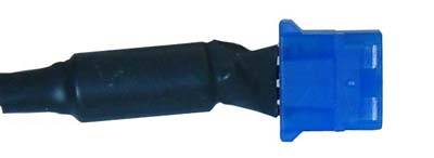

Dies ist der 4-polige Floppy (FDD) Stecker, wie er in den meisten Fällen immer zweimal am Netzteil vorkommt.
