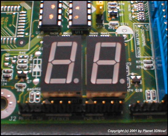

Geht beim Zusammenbau doch mal etwas schief, schweigt sich das Board nicht aus, wie die
meisten anderen Kandidaten, sondern gibt mit Hilfe der Onboard-Diagnose detailliert Auskunft darüber,
was genau schiefgelaufen ist.
Im Handbuch finden sich die zu den Zahlencodes gehörigen Fehlermeldungen.
