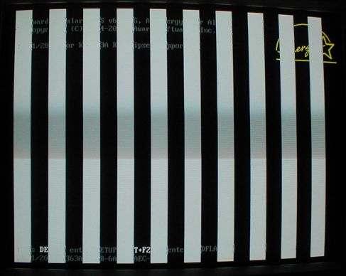

Eine Begegnung der besonderen Art gab es bei den Tests auch. Während das System
außerhalb der FSB-Spezifikation der CPU auf 133 MHz betrieben wurde, durfte ich kurz
nach dem Einschalten dieses Kunstwerk betrachten:
Ob das jetzt auf den FSB zurückzuführen ist, oder andere Ursachen hatte,
kann nur gemutmaßt werden, da sich das Phänomen nicht reproduzieren ließ
Update: Dieser Fehler trat nun auch einmal mit 100 MHz FBS auf. Liegt dann offenbar
noch nicht am 133 MHz FSB...
