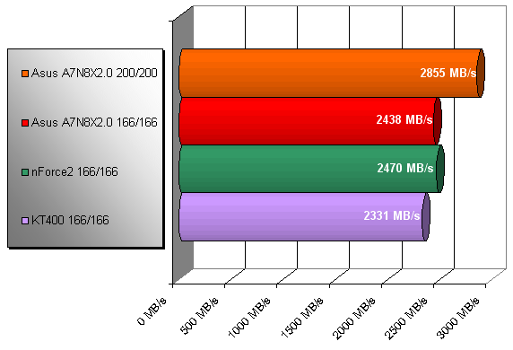

SiSoft Sandra 2003 Memory Streaming

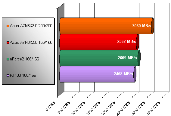

SiSoft Sandra Integer Streaming

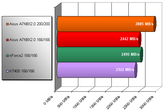

SiSoft Sandra Floatpoint Streaming
Während das Asus mit 166 MHz Frontside-Bus "dank" des etwas entschärften BIOS ein wenig abfällt gegenüber unserem frühen nForce2 Referenz-Board, zeigt der Betrieb mit 200/200, was dieser Modus noch aus dem Sockel A herauszukitzeln im Stande ist. Hier möchte man fast fragen: wann kommt die nächste FSB-Erhöhung?

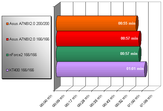

XMpeg 4.5
Beim Encoden mit XMpeg fällt der Vorteil durch den 200er Frontside-Bus nicht ganz so dramatisch aus. Die 2 Sekunden Verbesserung nehmen wir aber dankbar entgegen.

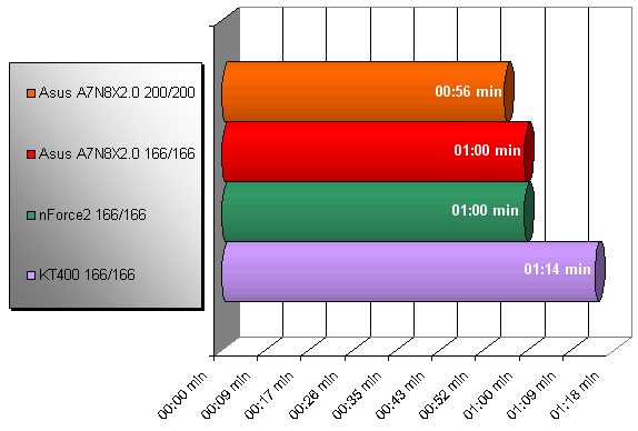

WinACE 2.2
Beim latenzlastigen WinACE Test ist der Vorteil der nForce2 Platinen im sychronen Betrieb gegenüber dem VIA KT400 kaum zu übersehen.

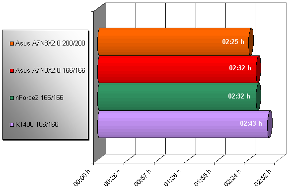

SETI@Home
Auch bei SETI@Home kann sich der nForce2 im 200 MHz Betrieb noch einmal um 7 Minuten verbessern - trotz gleichem CPU-Kerntakt.
