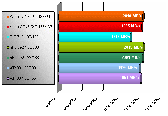

SiSoft Sandra 2003 Memory Streaming
Wir beginnen unsere Benchmark-Reihe wie üblich mit der synthetischen Fraktion.

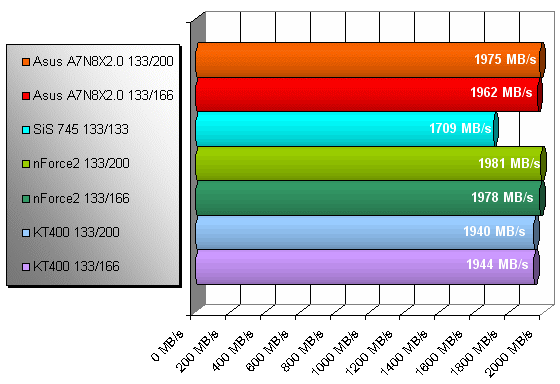

SiSoft Sandra Integer Streaming
SiSoft Sandra Floatpoint Streaming
Wie man sieht performt das Asus A7N8X Deluxe Rev. 2.00 ein wenig schlechter als unserere nForce2 Referenz-Platine aus einem früheren Test. Das liegt jedoch nicht an der neuen Chipsatz-Revision, sondern am weiterentwickelten BIOS. Asus hat seine A7N8X Familie von BIOS-Version zu BIOS-Version ein wenig weiter eingebremst, vermutlich um Problemen mit minderwertigen Speicher-Bausteinen vorzubeugen. Das schnellste BIOS für das A7N8X ist immer noch Version 1001C, das jedoch nur für die 1.xx Revisionen der Platine tauglich ist, nicht für die aktuelle Revision 2.00.

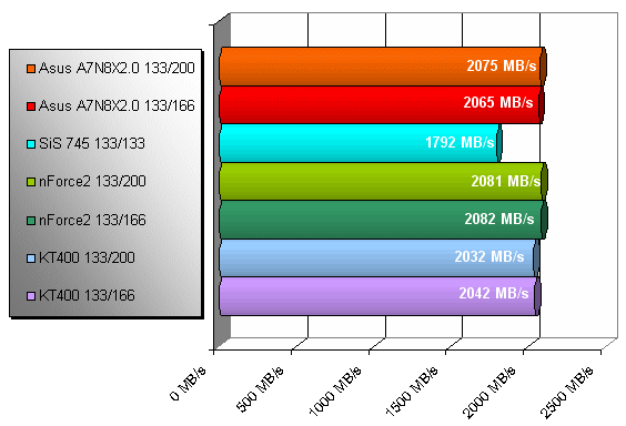

Sciencemark
Die Streaming-Werte mit Sandra sind nicht immer ganz transparent. In der Vergangenheit hat der Test die VIA-Chipsätze klar besser aussehen lassen, als sie in der Summe aller Tests waren. Die Gegenprobe mit dem Sciencemark jedoch bestätigt die Tendenz.

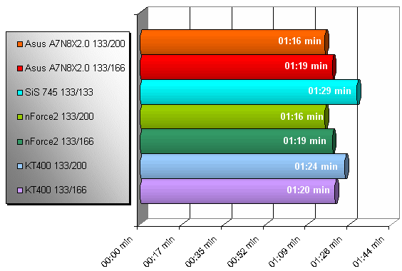

XMpeg 4.5
Beim Encoden mit XMpeg liegt das A7N8X Deluxe Rev. 2.00 gleichauf mit unserem nForce2 Vergleichsboard. Der etwas niedrigere Speicherdurchsatz wirkt sich hier nicht aus.

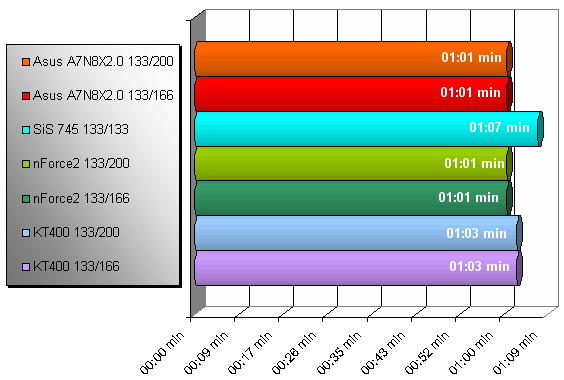

WinACE 2.2
Das selbe in Grün beim latenzempfindlichen Winace-Test. Gleichstand mit dem nForce2 Vergleichsboard, messbarer Vorsprung vor VIA und SiS.

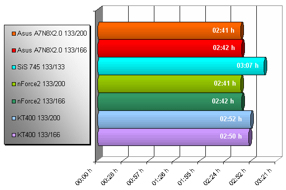

SETI@Home
Auch mit dem speicherlastigen SETI@Home mischt das Asus vorne mit. Man fragt sich, wie die etwas niedrigeren Speicherdurchsätze mit Sandra und Sciencemark zu Stande kommen, wenn sie sich in den Praxistests nicht auswirken!
