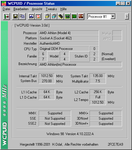

Der Frontside-Bus läuft typisch für ein Mainboard der A7V-Serie leicht übertaktet, dieses mal jedoch mit satten 135,00 MHz (1,01%) wesentlich deutlicher, als sonst mit 134,30 MHz. Der spezifizierte Takt ist 133,33 MHz.
Hier sehen wir den Frontside-Bus mit BIOS-Einstellung "Optimal" statt "Turbo". Der FSB-Takt läuft nun mit 133,29 MHz sogar leicht unter der Spezifikation. Leider jedoch steuert Asus mit diesem Schalter nicht nur den FSB-Takt. Das Umschalten von "Turbo" auf "Optimal" entschärft auch einige Chipsatz-Parameter. "Optimal" bedeutet im Asus-Jargon demnach "Failsafe", ergo ungeeignet, damit einen Benchmark zu fahren.
Daraufhin haben wir auch überlegt, ob wir das Board im Jumper-Modus betreiben und die 133,33 MHz per DIP-Schalter einstellen sollten. Schlußendlich haben wir uns dagegen entschieden, da vermutlich kein A7V333-Käufer auf dieser Welt sein Board künstlich einbremsen wird, wenn Asus im Jumperfree Modus ausliefert. So beschränken wir uns an dieser Stelle darauf, Asus für die übertriebene und zudem versteckte Werks-Übertaktung zu tadeln.

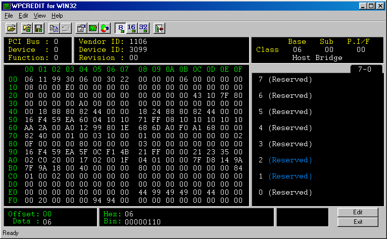

Der Screenshot der Chipsatz-Register zeigt die versteckten Modifikationen. Im Turbo-Mode aktiviert Asus nicht nur die PCI-Features Delayed Transaction und PCI Master Read Caching, sondern verschärft auch die Read to Write Delay Timings und aktiviert diverse SDRAM-Features wie DRAM Speculative Read. Ferner wird die AGP-Aperture Size auf 128M und AGP Fast Writes auf Enabled gesetzt.

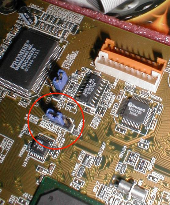

Ein ganz spezieller Fall ist auch der Jumper ROMSIP auf der Platine. Und hier sollte der Anwender einen ganz genauen Blick riskieren! Dieser Jumper steuert die S2K-Timings zwischen Northbridge und CPU. Eine Option nennt sich Hardware, die andere Software. Default-Einstellung war Hardware und genau das ist der springende Punkt. Steht der Jumper auf Hardware, werden die Timings so eingestellt, wie sie im ROM auf dem Chip voreingestellt sind. Das sind Parameter, wie sie normalerweise nur auf OEM-Platinen zum Einsatz kommen. Mit einem Palomino bestückt fällt der Unterschied aufgrund des Hardware-Prefetchings kaum auf, mit einem Thunderbird jedoch wundert sich der Anwender über satte 80 MB/s zu wenig Speicherperformance gegenüber anderen Retail-Mainboards mit KT333 Chipsatz. Hier lohnt es sich also nachzusehen, ob der Jumper wirklich auf der schnelleren Einstellung Software steht!

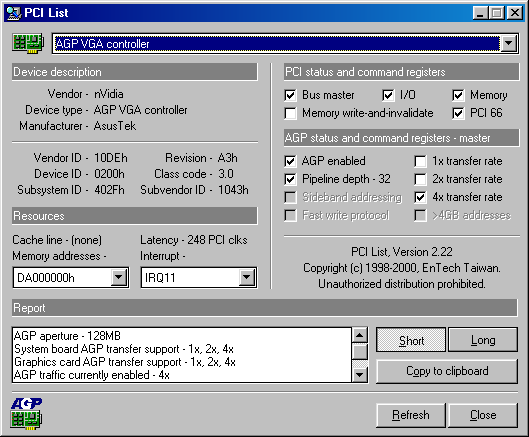

Wie üblich keine Überraschungen bei PCI-List. AGP 4x ist aktiv und Sideband Adressing wie mit allen GeForce-Karten (per Grafikkarten-BIOS deaktiviert). Fast Writes ist zwar im BIOS durch die Option "Turbo" zwangsweise aktiviert, nachdem Fast Writes jedoch per BIOS auf der Grafikkarte abgeschaltet ist, besteht unter dem Strich kein Unterschied zu unseren bisherigen Testkandidaten.

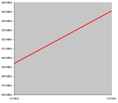

Für die Freunde des FSB-Overclocking noch die freudige Kunde, daß Asus die Chipsatz-Timings weder bei 137 MHz, noch bei 142 MHz einbremst. Auf manch anderen Mainboards ist dies gängige Praxis, damit Hardcore-OC'ler einen höheren Takt erreichen können. Allerdings führen sie sich damit aufgrund der eingebremsten Speichertimings natürlich nur selbst hinters Licht. Das A7V333 spielt hier mit offenen Karten, setzt jedoch voraus, daß der Übertakter die Timings per Hand entschärft, wenn er vor hat, das System weiter zu übertakten, als sein RAM dies zuläßt. Allerdings fiel auf, daß das A7V333 über 145 MHz FSB plötzlich mit Bluescreens und Schutzverletzungen um sich warf, während es etwa bei 166 MHz FSB wieder völlig normal funktionierte. Offensichtlich ist hier der PCI-Teiler dafür verantwortlich. Bei 145 MHz läuft der PCI-Bus übertaktet mit 36 MHz statt 33,33 MHz, bei 166 MHz dagegen wieder spezifikationskonform mit 33,33 MHz. Offensichtlich ist das A7V333 durch seine zahlreichen Onboard-Komponenten ein wenig zimperlicher, was das Übertakten des PCI-Busses betrifft, als andere Mainboards.
