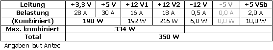

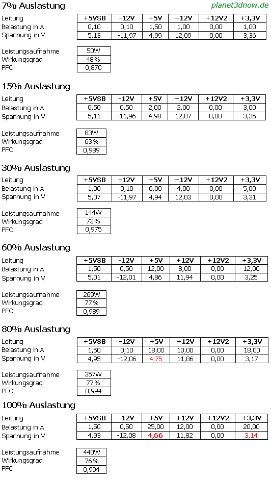

Zum Testverlauf haben wir uns schon einmal hier geäußert. Wir testeten das Antec Phantom in sechs Schritten, die an der Auslastung bemessen wurden. Die Auslastung eines Netzteils erreicht man durch die Belastung der einzelnen Leitungen durch eine programmierbare Last. Wichtig hierbei sind die kombinierten Leistungen der Leitungen. Nehmen wir zum Beispiel einmal die 3,3V und 5V Leitung. Einzeln kann man die 3,3V Leitung mit ganzen 28 Ampere und die 5V Leitung mit 30 Ampere belasten. Kombiniert lässt das Netzteils aber nur 190 Watt zusammen zu, was zum Beispiel nur 20 Ampere für die 3,3V Leitung und nur 25 Ampere für die 5V Leitung entspricht. Man kann eine der beiden Leitungen bis an das Limit beanspruchen, kann dann aber nur die andere Leitung der beiden mit dem Rest der 190 Watt betreiben. Die Tücke hierbei ist, dass manche Hersteller nun mit sehr hoher Belastbarkeit für die Leitungen wirbt, dabei aber die kombinierte Leistung verschweigt, welche weit unter den Werten der einzelnen Leitungen liegen kann. Hierauf muss also Acht gegeben werden. Schaut man auf unsere Tabelle mit den Ergebnissen des Tests, wird man sehen, dass wir die eben genannten Werte für eine hundertprozentige Auslastung benutzt haben. Mehr ist in der gleichmäßig verteilten kombinierten Leistung nicht drin. Das Gleiche wie eben beschrieben gilt bei diesem Netzteil auch für die beiden 12V Leitungen. Man kann immer nur eine der beiden in Abhängigkeit der anderen Leitungen stark belasten.
Da beide 12V Leitungen sehr stark voneinander abhängig sind, hätte ein Test mit der Belastung von beiden Leitungen gleichzeitig nicht zu einem aussagekräftigen Ergebnisses geführt. Eine Leitung mit nur der Hälfte des in Wahrheit machbaren zu konfrontieren wird in jedem Falle immer gute Ergebnisse bringen. Wir belasteten in einem weiteren Test nun eine der beiden Leitungen sehr stark und die andere schwach. Somit konnten wir herausfinden, was sie wirklich bringen. Hierfür mussten wir selbstverständlich die anderen Leitungen wie 5V und 3,3V herunterdrehen, damit wir die 12V Leitungen bis an das Limit ausreizen konnten.
