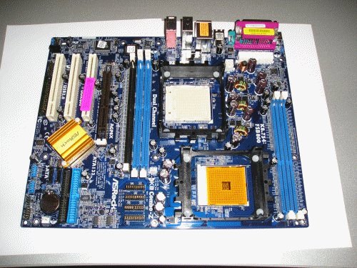

Der erste Blick ist entscheidend! So etwas hört man als Ratschlag für Vorstellungsgespräche aller Art. Bei uns hätte dieses Board bei einem solchen Vorstellungsgespräch aber nicht einmal 2 Minuten überlebt, zumindest nicht, wenn wir nur nach dem ersten Blick urteilen würden. Das Layout ist sehr gewagt und die Vorgabe, zwei Sockel und die dazu gehörigen DIMM-Slots auf nur einem Board unterbringen zu wollen, treibt seltsame Blüten. Man sieht auf dem ersten Blick, dass dieses Board nicht viel Luft zum Atmen hat. Die Komponenten stehen doch recht zusammengepfercht beisammen. Allein der Chipsatz, der sich hinter den PCI-Slots im 45 Grad Winkel drängt, ist ein Unikum. Die beiden Sockel 939 und 754 stehen in unmittelbarer Nähe auf der oberen Hälfte der Platine nebeneinander. Die RAM-Slot Pärchen stehen einmal für den Sockel 939 in der Mitte der Platine unterhalb des 939 Sockels und für den Sockel 754 oberhalb des Sockels im rechten oberen Eck. ATX und der zusätzliche 12V Stecker für die CPU sind am oberen linken Eck der Platine nicht gerade am besten erreichbar, aber wenigstens müssen die Powerkabel nicht um den CPU-Kühler herum geführt werden. Die IDE-Anschlüsse sind ins linke untere Eck bzw. der Floppy direkt neben (!) die PCI-Slots gewandert.

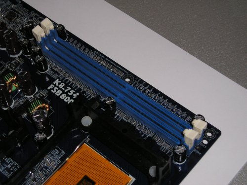

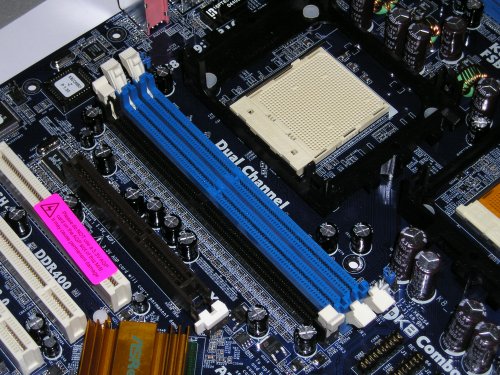

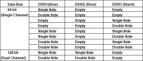

Das K8 Combo-Z besitzt 3 Slots für den Sockel 939 (in Board Mitte) und 2 für den Sockel 754 (rechts oben im Eck). Eingesetzt werden können zwei DDR400 184-Pin DIMMs, die DDR400/DDR333/DDR266 non-ECC un-buffered unterstützen. ECC ist nicht machbar. Maximal kann man das Board mit 2 GB RAM bestücken. Durch die freiwillige Selbstbeschränkung auf zwei Slots für Single-Channel muss sich der User hier wenigstens keine Gedanken machen, ob das Board Cool'n'Quiet mit drei Slots beherrscht...

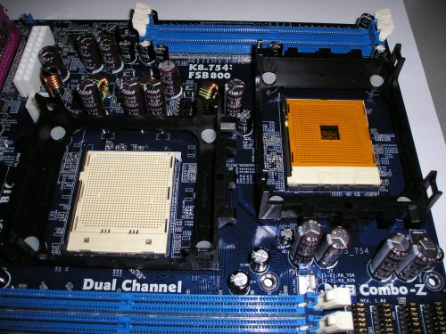

Die beiden Sockel 939 / 754 werden von ASRock mit einem Retention-Modul ausgeliefert. Die Öffnungen für die beiden Befestigungsschrauben sind ebenfalls vorhanden, so dass die Montage von verschraubbaren Kühlern kein Problem darstellt. WICHTIG ist bei dem Board anzumerken, dass jeweils nur ein Sockel betrieben werden kann, also entweder mit einer Sockel 939 oder Sockel 754 CPU. Ein Betrieb mit beiden CPUs zugleich kann zu Schäden an der Hardware führen. Das Board kann also nicht für den Dual-Betrieb zweckentfremdet werden!
