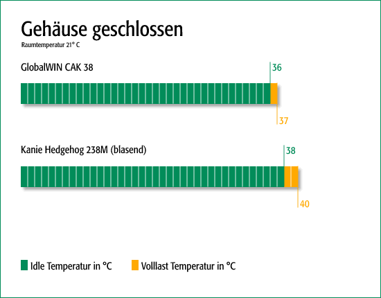

Bei geschlossenem Gehäuse zeigt der CAK38 zu erstem Male seine Stärke (wobei dieser Test der angenehmste für unsere Ohren war ;) und senkt die Idle-Temperatur im Vergleich zum Kanie noch einmal um 2° C auf 36° C. Nach Inbetriebnahme unserer Voll-Last-Test zeigte sich das GlobalWIN Modell sichtlich unbeeindruckt und lies die Temperatur um gerade mal 1° C auf 37° C steigen.

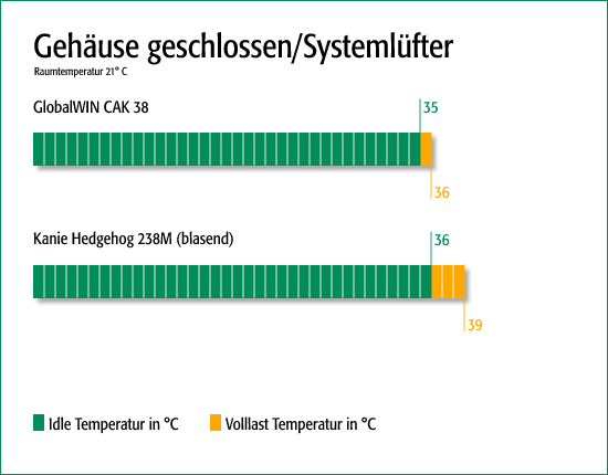

Die nächste Aufmerksamkeit galt dem Temperaturverhalten nach dem Anbringen eines zusätzlichen Systemlüfters (YS-TECH FD 1281255B-2A). Die daraus resultierende Systemtemperatur betrug nun 26° C. Da die resultierenden Idle- und Last-Temperaturen hier nur um 1° C stiegen, deutete dies bereits auf gute Reserven bzgl. des Coolers hin. Verglichen mit dem Kanie hat der CAK38 wiederum die Oberhand.

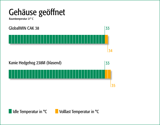

Nun folgte der letzte Meßlauf mit offenem Gehäuse (kaum auszuhalten ;). Genährt durch noch bessere Frischluftzufuhr sanken die Temperaturen auf ein bisheriges Rekord-Minimum von 33° C unter Idle- und 34° C und Voll-Last-bedingungen.
