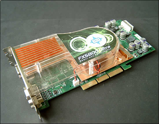

Die MSI FX 5800 Ultra basiert auf dem Referenz-Design von nVidia und besitzt demzufolge ein recht bulliges Erscheinungsbild, was sich auch im Gewicht niederschlägt. Beim Transport mit eingebauter Karte ist daher ein wenig Vorsicht geboten. Mit dem auf der Karten verbauten NV30 bietet nVidia erstmalig eine DirectX 9.0-Lösung an. Der im 0.13 Micron Fertigungsprozess hergestellte Chip (im sog. "Flip-Chip"-Design) ist mit 500 MHz getaktet und besitzt ca. 125 Mio Transistoren. Dass die Karte eine nicht unerheblich Wärme entwickelt wird angesichts dieser kurz erörterten Eckdaten bereits verdeutlicht.

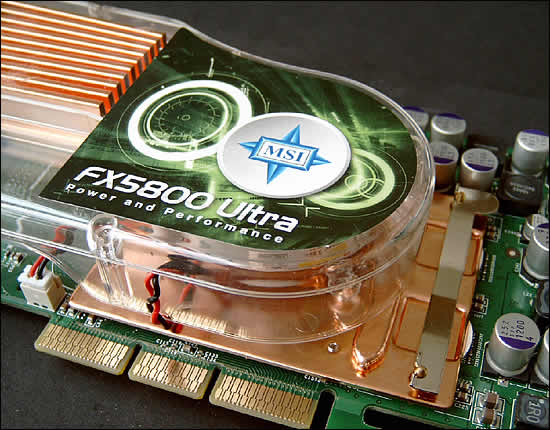

Die "FlowFX" genannte Kühlung beugt einer Überhitzung der Karte vor. Das Wirkungsprinzip kurz erklärt: kühle Umgebungsluft wird duch einen Kanal eingesaugt und den Kühlrippen im Inneren zugeführt. Die vom Chip abgegebene Wärme wird dem nach außen strömenden Abluftstrom mittels Heatpipes wieder zugeführt.
Die Konstruktion bringt allerdings auch Nachteile mit sich, die nicht von der Hand zu weisen sind. Der erste Kritikpunkt wäre die enorme Höhe des Aufbaus, welche die Nutzung des zweiten PCI-Slots unmöglich macht. Angesichts der Ausstattungen aktueller Mainboards ist dies allerdings zu verschmerzen, da die Fülle von Onboard-Geräten manche Erweiterungskarten eh hinfällig werden lassen, bzw. der betroffene PCI-Slot meisten auf der selben INT-Leitung wie der AGP-Steckplatz liegt.

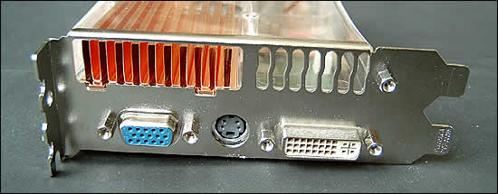

Das Anschluss-Panel der MSI FX 5800 Ultra bietet den gewohnten analogen VGA-Anschluss sowie DVI und S-Video Anschluss. Auf der "erweiterten" Blende sind die Öffnungen der FlowFX-Kühlung angebracht. Der TV-Out Chip ist im NV30 integriert.

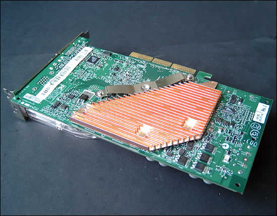

Die Rückseite der Karte wird mittels einer passiven Kühlkonstruktion vor dem Hitztod bewahrt. Die verbauten DDR/II Speicher der Marke Samsung(2,0 ns) erlauben eine Taktrate von 500 MHz DDR. Zu erwähnen sei an dieser Stelle noch, dass auch die Kartenrückseite im laufenden Betrieb (vorallem nach 3D Anwendungen) doch recht warm wird. Bildfehler, die auf Überhitzung zurück zu führen sind, traten jedoch nicht auf.

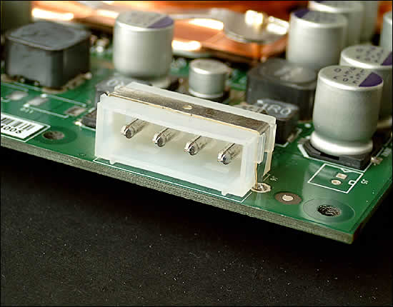

Die erorme Leistungsaufnahme (bis 75 W) der MSI FX 5800 Ultra erfordert einen zusätzlichen Stromanschluss auf der Karte. Mittels mitgeliefertem Kabel wird diese direkt an das Netzteil angeschlossen. nVidia empfiehlt hierfür ein Modell mit mindestens 300 Watt. Sollte der Anwender beim Einbau vergessen, das Kabel anzuschließen so warnt der Treiber beim Erreichen des Desktops davor und taktet die Karte dementsprechend herunter.

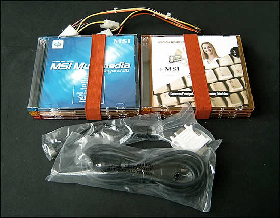

Der Lieferumfang der Karte fällt extrem reichhaltig aus. Neben einem umfangreichen Spiele- und Softwarepaket (Ghost Recon, Duke Nukem - Manhattan Projekt, Morrowind - The Elder Scrolls III, WinDVD, Virtual Drive, MSI Utilities) gehören noch ein DVI/VGA-Adapter so wie ein Kabel für den TV-Out Betrieb zur Verpackungsbeilage. Angesicht des nicht unerheblichen Anschaffungspreises ein lobenswertes Bonusfeature

Zum Lieferumfang der Karte gehörten folgende Komponenten:
- MSI FX 5800 Ultra
- VGA-DVI-Adapter
- TV-Out Kabel (S-VHS)
- Adapterkabel für Cinch
- Stromkabel
- Software- und Spielepaket (insgesamt 10 CDs)
- Spiel (Ballistics)
