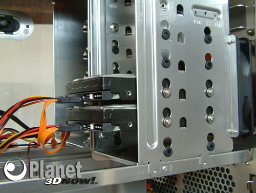

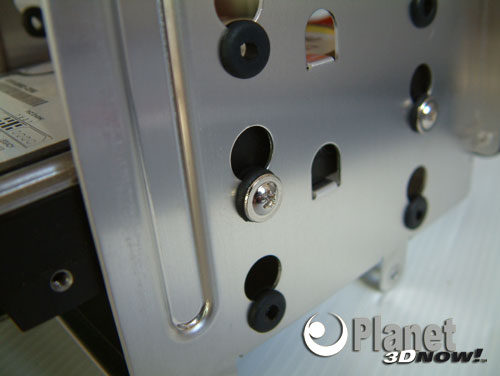

Wie schon erwähnt, werden die Festplatten an allen vier Schrauben durch eine Gummilagerung vom Rahmen getrennt. Leider mussten wir feststellen, dass der kleine gebogene Steg zwischen den Schrauben immer noch die Festplatten beführt. Eine Federung durch das Gummi ist hier also nicht sehr nützlich. Sie halten die Festplatten aber genügend fest. Der Abstand zwischen den Festplatten ist ebenfalls ausreichend, so dass Luft hindurch gelangen kann. Wäre hier kein Lüfter im Einsatz, würden sich die Festplatten aber gegenseitig aufwärmen. Der Gebrauch eines Lüfters ist also zwingend erforderlich. Die Schrauben wurden mit einem Abstandhalter versehen. Es ist also nicht möglich, die Schrauben zu überdrehen.
