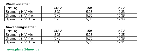

Auch dieses Mal mussten wir auf darauf verzichten, das HPU-4B580 so ausführlich in die Mangel zu nehmen, wie wir es beispielsweise in unserem 85 Seiten Netzteil-Test praktiziert haben, auch das 580W starke HIPER Netzteil kommt nicht in den Genuss, maschinell gesteuert, in den roten Bereich des Drehzahlmessers gedrängt zu werden. Ersatzweise musste es wieder das schon aus dem Test des HIPER HPU-4R480 bekannte System richten. Es galt also wieder durch möglichst komplexe Anwendungen, möglichst viel Last zu erzeugen, die per Diagnosetool erfasst und ausgegeben wird.
Auch dieses Mal sollte ein aus vielen verschiedenen Zutaten bestehender Anwendungscocktail für die nötige Last sorgen. Die Flotte an leistungshungrigen Programmen (Prime usw.) wurde überdies um Battlefield 2 erweitert, die Hardware lief also am Limit, so dass sich folgendes Bild ergab:
Es wäre schon sehr verwunderlich gewesen, wenn es ein Athlon 64 3500+ nebst K8T890 Chipsatz, zwei Festplatten mit 7200 U/min, eine GeForce 6600GT, diverse optische Laufwerke sowie zahlreiche USB Geräte es vermocht hätten, das HIPER HPU-4B580 in irgendeiner, wenn auch noch so unwesentlichen, Weise zu bedrängen. Ein ausgewachsenes 580W Netzteil durch "Hausmittel" in die Bredouille zu bringen, ist wohl eine utopische Vorstellung, einzig maschinell gesteuerte, künstlich erzeugte Last würden Einblicke in das Grenzwertverhalten des Netzteils bringen. So aber liegen allen drei Spannungsschienen deutlich und souverän über dem Sollwert, weder die 3,3 V, noch die 5 V oder die 12 V Leitung leisten sich auch nur den kleinsten Ausrutscher.
