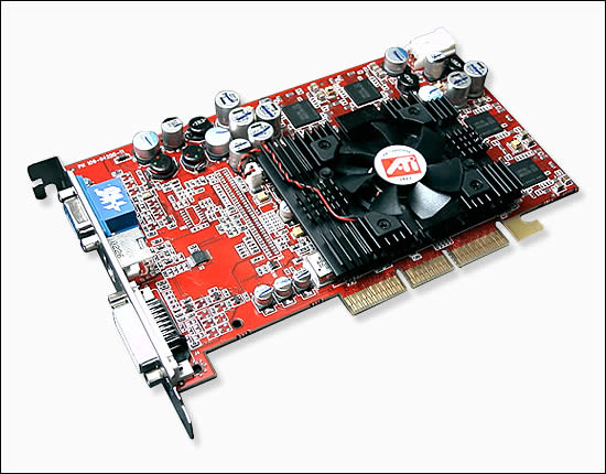

Mit der Markteinführung des Konkurrenz-Modells, der nVidia GeForce4 Ti4600, waren die User mit einer neuen Dimension an Abmessungen konfrontiert. In Verbindung mit manchen Platinen traten vereinzelt Platz-Probleme auf. Sei es dem AGP-Slot zu nahe sitzende Kondensatoren oder auch Speicher-Slots. Käufer einer HIS Radeon 9700 Pro können aber erleichtert aufatmen. Die Ausmaße sind geradezu kompakt. Typisch für Radeon 9700 Pro Karten ist auch das leuchtend rote PCB, welches ein echtes optisches Highlight ist. Betrachten wir uns nun die Karte ein wenig näher.

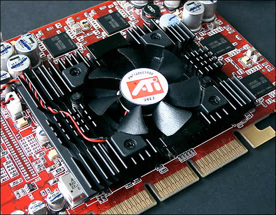

Lüfter HIS Radeon 9700 Pro
Der auf der Karte verwendete R300-Chip wird mittels einer gewaltigen aktiven Kühlung auf Temperatur gehalten. Der in 0,15 Micron gefertigte Chip entwickelt (wie auch nVidias Ti4600) eine nicht unerhebliche Verlustwärme. Allerdings ist die gewählte Kühlmethode durchaus effektiv - Abstürze durch Überhitzung waren nicht zu verzeichnen (wenn gleich es in der unmittelbaren Nachbarschaft des Coolers doch recht warm wurde). Auf eine passive Speicherkühlung wurde verzichtet, da der eingesetzte BGA-Speicher bekanntlich weniger Hitze entwickelt. Bei HIS hielt man sich an das ATi-Referenz-Design. Andere Anbieter werden diesbezüglich sicherlich ihr eigenes Süppchen kochen.

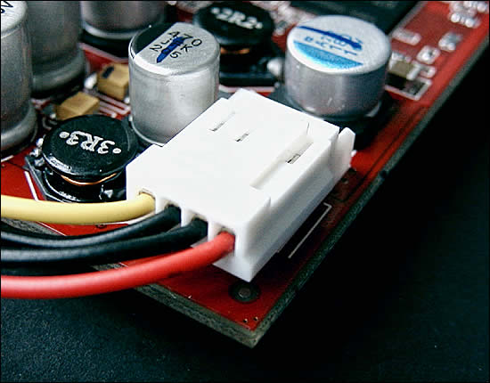

Kabel Peitsche
Hier eine Besonderheit der HIS Radeon 9700 Pro (und auch anderen R300-Karten). Um der enormen Stromaufnahme unter Spitzenlast entgegen zu wirken, wurde ein ein 4-poliger Stromanschluss an der Platinenoberfläche angebracht, welcher die +5V/+12V Leitung Strom anzapft. Der Anschluss erfolgt direkt an das Netzteil. Durch dieses Verfahren wird die Leistungsaufnahme über den AGP-Steckplatz reduziert. Da der AGP-Slot sich größtenteils über die +3,3-Volt Schiene ernährt, wird die +5V-Leitung zum Hauptlastträger. Das verwendete Netzteil sollte daher 30 Ampere auf +5V liefern können.

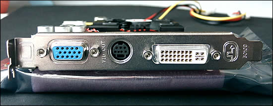

Anschlüsse
Anschlüsse liegen bei der HIS Radeon 9700 Pro in Form von TV-Out, DVI und 15Pin D-Sub VGA vor. Ein DVI-VGA Adapter gehört selbstverständich zu Lieferumfang. Bei unserem Testmuster.waren allerdings beim Anschluss an 15Pin D-Sub VGA merkwürdige, vertikal verlaufende Störstreifen zu erkennen (sowohl im 2D- als auch im 3D-Betrieb). Abhilfe brachte die Verwendung des DVI-VGA Adapters und der damit verbundene Anschluss an den DVI-Connector. Danach war der Spuk verschwunden. Ein Video-IN Feature ist allerdings nicht vorhanden.

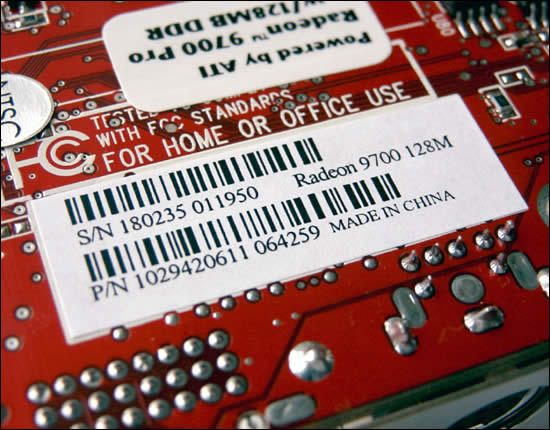

Abschließend noch ein kleiner Ausflug in die Thematik "Revision-Chaos" bei Radeon 9700 Pro Karten. Die Revision der Karte ist anhand der letzten beiden Stellen des ersten Zahlenblocks in der Part-Number (P/N) ersichtlich. In unserem Falle ist diese 1.1.
Update:
In diesem Falle sind wir leider einem Irrtum unterlegen. Nachfolgend die Richtigstellung der Firma Enmic:
"... unsere Karten mit der P/N '11' haben die Chipsatzrevision BGA13F, was natürlich dem Stepping 1.3 entspricht. ALLE von HIS vertriebenen Karten haben diese Revision."
