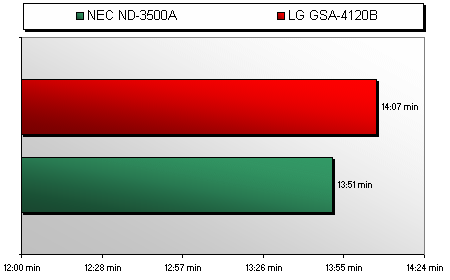

Für das Erstellen einer vollständigen Single-Layer-DVD (4482 MB) bei 4-facher Brenngeschwindigkeit benötigten die Laufwerke folgende Zeiten:

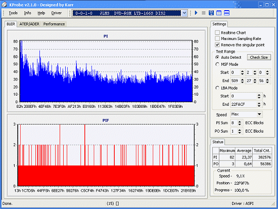

DVD-R erstellt mit NEC ND-3500A

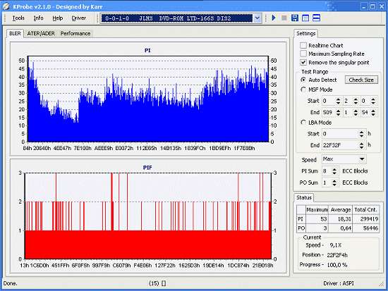

DVD-R erstellt mit LG GSA-4120B

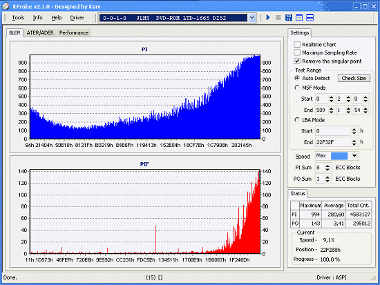

Vergleich "Minderwertiger Rohling"
Nur Interesse-halber zum Vergleich: Hier wurde ein qualitativ minderwertiger Rohling verwendet.
Trotz hervorragender Fehlerkorrektur des verwendeten DVD-Players (Pioneer DV-454) kommt es am Ende der DVD während des Abspielens zu Hängern und Bildstörungen.
Bewertung der Ergebnisse von KProbe
Ein wichtiges Kennzeichen der Schreibgüte ist die Summe der Rohdatenfehler in acht aufeinander folgenden ECC-Sektoren, die "Parity Inner Sum 8" (PI Sum 8). Diese Fehlerrate (PI) sollte dem Standard gemäß "280" nicht übersteigen. Rohdatenfehler, die anschließend nach der ersten Korrekturebene übrig bleiben, werden in obigen Diagrammen als "Parity Inner Fails" (PIF) bezeichnet; hier sind maximal vier zulässig.
Je höher die Fehlerraten ausfallen, desto wahrscheinlicher wird ein Datenverlust, daher interessieren uns in erster Linie die maximalen Werte von PI, dieser darf "280" nicht überschreiten sowie PIF, der den Wert "4" nicht überschreiten sollte, ansonsten wäre dies als "Datenverlust" zu betrachten. Ein DVD-Player könnte an dieser Stelle z.B. beim Abspielen der gebrannten DVD je nach Menge der Fehler unschöne Bildfehler produzieren, ins Stocken geraten oder die Wiedergabe vollständig abbrechen (abhängig von der jeweiligen Fehlerkorrektur des Players, welche im allgemeinen schlechter als die eines PC-Laufwerks arbeitet).
Daher kann zu den obigen Diagrammen folgendes festgestellt werden: Beide Test-Laufwerke konnten eine DVD mit vorbildlichem Verlauf der Fehlerraten produzieren. Die Spezifikationen von weniger als 280 Rohdaten-Fehlern pro ECC-Sektor und weniger als 4 Fehlern nach der Fehlerkorrektur wurden spielend unterboten. Wobei hier wiederrum anzumerken ist, dass der LG eine etwas niedrigere Fehlerrate der Rohdaten aufweist, über fast den gesamten Bereich bleibt diese unter 50 Fehler, wobei der NEC zu Beginn des Schreibprozesses wohl kleinere Probleme mit dem verwendeten Rohling (Schreibstrategie / Firmware) oder der exakten Positionierung des Lasers hatte. Aber nichts desto trotz, beide Brenner liefern ein einwandfreien Ergebnis ab, das keinerlei Anlaß zur Beanstandung gibt!
