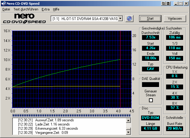

Auslesen einer Original-Video-DVD
NEC ND-3500A
LG GSA-4120B
Hier ist zu erkennen, dass das LG-Laufwerk deutlich höhere Transferraten beim Auslesen originaler DVDs erreicht. Wohlgemerkt: Es handelt sich hierbei um ein und dieselbe DVD! Der Unterschied von über 100% Geschwindigkeitsvorteil des LG gegenüber dem NEC hat uns daher sehr verwundert. Es handelt sich auch nicht um eine Sperre der Lesegeschwindigkeit per Firmware des NEC. Eine Gegenprüfung mit einer reinen Software-DVD lieferte uns ein ähnliches Bild. Zudem handelte es sich bei der verwendeten Video-DVD um eine nicht kopiergeschütze DVD, so dass eine etwaige absichtliche "Bremse" des Auslesevorgangs nicht aktiv gewesen sein dürfte. Hier bedarf es seitens NEC anscheinend noch Nachbesserung in der Firmware. Die Zugriffszeiten beider Laufwerke entsprechen in etwa den Herstellerangaben, wobei sich auch hier der LG mit einer durchschnittlichen Zeit von knapp 120 ms in einem bessern Licht zu präsentieren vermag.
Auslesen einer DVD-R
NEC ND-3500A
LG GSA-4120B
Beim Auslesen einer gebrannten DVD glänzt der NEC anfangs durch hervorragende Übertragungswerte. Zum Ende der DVD kommt die Fehlerkorrektur jedoch arg ins Trudeln, womöglich bedingt durch den Umstand, dass sich die Anzahl der Fehler bei DVD-Rohlingen zum äußeren Bereich hin zumeist etwas häufen.
Der LG überzeugt durch einen gleichmäßigen Verlauf der Kurve. Die Fehlerkorrektur ist hier sehr zu loben, auch zum Ende der verwendeten Test-DVD hin arbeitet sie zuverlässig und ohne die kleinsten Einbrüche. Bezüglich der durchschnittlichen Zugriffszeiten ergibt sich ein ähnliches Bild wie im vorangegangenen Test – der LG liegt wiederrum vor dem NEC.
