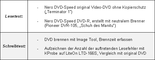

    Schreibtest
    Zuerst beschreiben wir mit beiden Laufwerken je einen Rohling randvoll (4482 MB) und erfassen die hierzu benötigte Zeit. Zum Brennen der DVD verwenden wir das Programm "ImageTool" in der Version 1.1.5, das Aheads Brenn-Engine (API) Version 6.3 nutzt. Mit diesem Tool gestaltet es sich besonders komfortabel und einfach, eine Video-DVD zu erstellen. Anschließend werden die gebrannten DVDs mit KProbe auf dem LiteOn 166S-Laufwerk ausgelesen und die ermittelte Fehlerrate beim Lesen aufgezeichnet. Je niedriger die Fehlerrate, desto sauberer wurde die DVD vom Schreibgerät gebrannt, was von einer ausgereifteren Firmware (Schreibstrategie) und einer besser optimierten Mechanik zeugt.
    Lesetest
    Für die Beurteilung der Brennqualität völlig irrelevant, für viele User dennoch sehr interessant, ist die Performance der getesteten Laufwerke beim Auslesen von originalen und gebrannten DVDs. Aufgrund der unterschiedlichen Reflektionseigenschaften der Medien sind oftmals deutliche Geschwindigkeitsunterschiede festzustellen. Daher lassen wir beide Testlaufwerke je eine originale Video-DVD (ohne jegliches Kopierschutz-System!) und eine – von einem "neutralen" Brenner (Pioneer DVR-105) erstellte – DVD-R auslesen. Der Auslesevorgang wird mit dem Tool "Nero DVD-Speed" erfasst, so dass etwaige Leseprobleme und Schwächen der Fehlerkorrektur aufgedeckt werden können.
    Hier noch mal alle Tests in einer Übersicht zusammengefasst:
