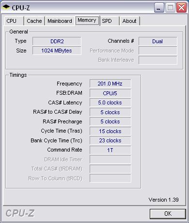

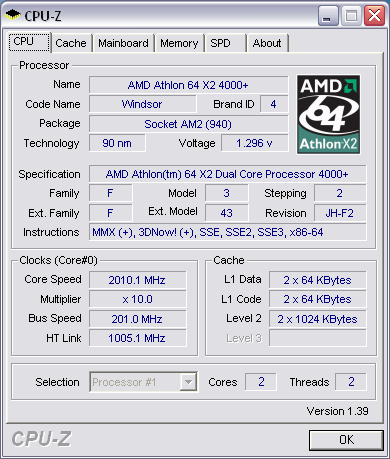

MSI schummelt beim K9A Platinum ein wenig mit dem Takt. Bei eingestellten 200 MHz Referenztakt haben wir es mit genau 201 MHz zu tun. Ein kleiner Unterschied, der beim Prozessor schon 10 MHz und beim Speicher 2 MHz ausmacht.
Die Prozessorspannung liegt beim MSI bei knappen 1,3 Volt. Somit liegt die Spannung real etwa 0,05 Volt niedriger als eingestellt. Das allein wäre kein Problem. Jedoch schwankt die Spannung relativ häufig hin und her. Sie bewegt sich in einem Spektrum von etwa 1,30 bis 1,32 Volt munter rauf und runter. Für eventuelle Übertaktungsversuche natürlich nicht positiv.
Auch mit aktiviertem Cool´n´Quiet sieht das Bild ähnlich aus. Der Referenztakt liegt noch immer 1 MHz zu hoch, der Multiplikator wird korrekt verringert.
Die Spannung liegt auch hier wieder rund 0,05 Volt unter der spezifizierten Spannung von 1,1 Volt.
