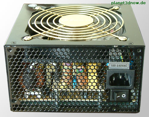

Enermax schickte uns zwei Netzteile der Liberty Serie. Diese neue Serie beinhaltet die neuesten Technologien welche mit einer sehr guten Qualität kombiniert wurden. Dies war Grund genug, dass wir uns einmal näher im Hauptquartier von Enermax in Taiwan umsehen wollten. Der komplette Bericht ist hier zu finden. Die Gehäuse der Netzteile wurden mit einer schwarzen Lackierung versehen. Das Lüftergitter und die durchscheinenden Kühlkörper wurden Gold belassen, um diesen Netzteilen ein besonderes Äußeres zu verleihen.
Alle Kabel von der Liberty Serie sind mit einer Ummantelung im Enermax-Stil versehen worden. Die Liberty Serie soll Freiheit beschaffen, und genau das tut sie auch durch das eingebrachte Stecksystem. Die beiden verschiedenen 12V Schienen wurden geschickt voneinander getrennt. Die eine Schiene wurde durch nicht abnehmbare Stecker am Netzteil angebracht. Die andere Schiene für die Festplatten zum Beispiel sind beliebig an das Netzteil ansteckbar. Die beiden 6-Pin Stecker für die PCI-Express Grafikkarten wurden mit zwei braunroten Anschlüssen sichtbar gekennzeichnet. Einer Verwechselung wurde hier entgegengewirkt. Die anzuschließenden Kabel werden von Enermax in einer kleinen Tasche geliefert, in welcher man die Kabel mit Nichtbenutzung verstauen kann. Ein sehr interessantes und zuvorkommendes Feature.

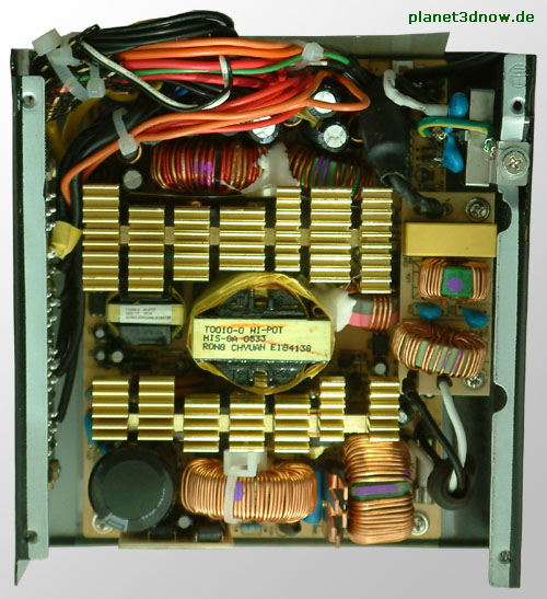

Das Innere der Liberty Serie ist sehr hochwertig, woran man sieht, dass beim Design sehr viel Wert aufs Detail gelegt wurde. Die Kühlkörper sind ausreichend dimensioniert. Der Lüftzug kann an beiden Seiten, an der Außen- und Innenseite, abziehen. Dies hat den Vorteil, dass der Luftzug auch in den letzten Winkel ziehen kann um zu kühlen.

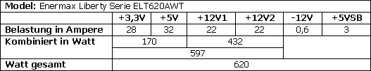

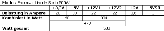

In der Praxis machte uns die Liberty Serie keinerlei Probleme. Der Betrieb geht sehr leise von Statten und wird selbst bei höherer Auslastung nicht sehr laut. Die Leitungen bleiben bei allen Auslastungen innerhalb der Toleranz und leisten sich keine Ausreißer. Die Effizienz ist ebenfalls sehr hoch. Bei der 600 Watt Variante scheint die Effizienz ein wenig besser zu sein. Wir haben die Liberty-Serie in unseren Langzeittest untergebracht und betreiben es seit einem Monat in unserem speziellen SLI-Testsystem mit zwei NVIDIA 7800GTX Grafikkarten.
