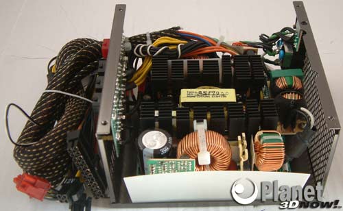

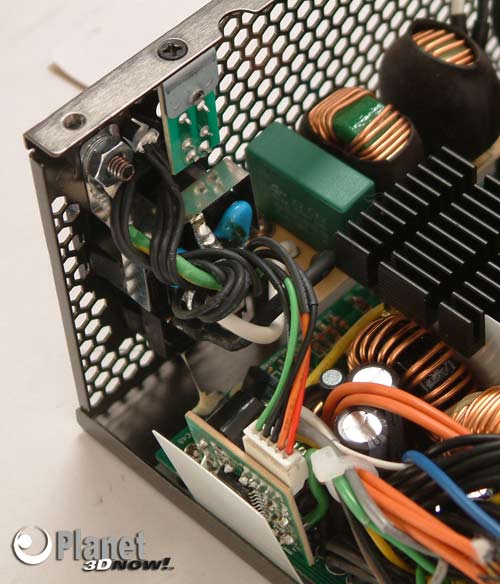

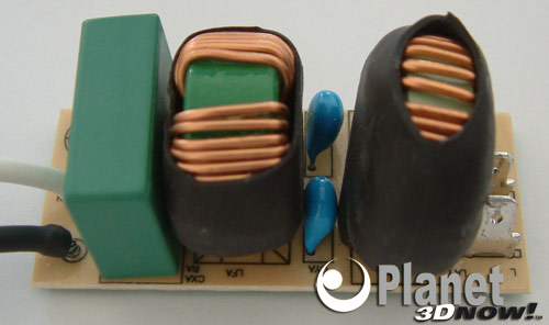

Kommen wir nun zum Innenraum. Hier hat sich an der Anordnung im Vergleich zum Engineering Sample vom vorigen Jahr nichts getan. Er ist sehr übersichtlich gestaltet und man kommt an alle Komponenten leicht heran. Die Filterung findet auf einer separaten Platine statt, welche sich leicht erhoben an der rechten Seite von der Öffnung nach Außen befindet. Auf dieser sitzen der Kondensator, die beiden Spulen und zwei Y-Kondensatoren, wie man es von einer guten Eingangsfilterung erwarten kann. Die Platine gleicht der des Libertys. Auf dem letzten Bild erkennt man die Platine, welche die Powerguard-Steuerung beinhaltet. Diese ist mit dem Schalter und der LED an der Rückseite verbunden.
