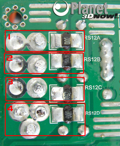

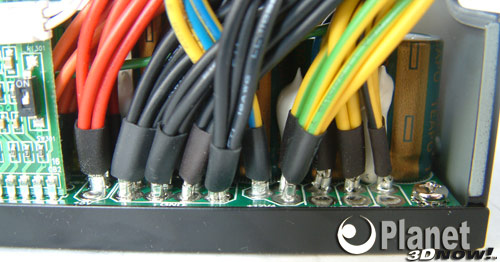

Alle ausgehenden Kabel wurden sauber mit Schrumpfschläuchen ausgestattet und auf das Board gelötet. Die gelben Kabel, welche die 12V Leitungen führen, wurden mit verschiedenfarbigen Streifen ausgestattet, wie es die ATX12V-Norm vorschreibt. Dies war das erste Anzeichen für vier getrennte Leitungen. Wirft man nun einen Blick unter das PCB, wird man die vier einzelnen Leitungen mit eigenem OCP vorfinden. Silverstone versicherte aber, dass mit dem Ausschalten des Schalters auf der Kontrollplatine diese Funktion außer Kraft gesetzt wird. Wie auch sonst sollten 54 Ampere zustande kommen.
