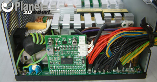

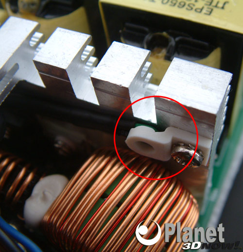

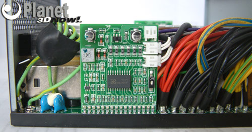

Im sekundären Bereich sehen wir die kleine Steuerungsplatine, die für die PWM-Kontrolle, die Lüfter und die Sicherungsfunktionen zuständig ist. Zwei Kabel gehen von dieser Platine ab, welche zu jeweils einer Temperaturdiode führen. Diese wurden an der rechten und an der linken Seite des heißeren der beiden Kühlkörper befestigt. Der Lüfter wird an der Oberseite der Platine befestigt. Dieser ist gerade nicht angeschlossen, da wir ihn für das Foto abgenommen haben. Sehr interessant ist der kleine Schalter an der rechten Seite der Platine. Es gibt natürlich keinerlei Auskunft hier drüber im Handbuch, da der Kunde das Netzteil eh nicht öffnen sollte. In unserem Gespräch mit Silverstone auf der CeBIT hatten wir aber erfahren, dass dieser Schalter die eine komplette 12V Leitung aktiviert. Aktiviert in dem Sinne, weil das Netzteil mit vier 12V Leitungen ausgestattet wurde, nicht wie beschrieben mit nur einer einzigen. Mehr dazu auf der nächsten Seite.
