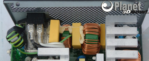

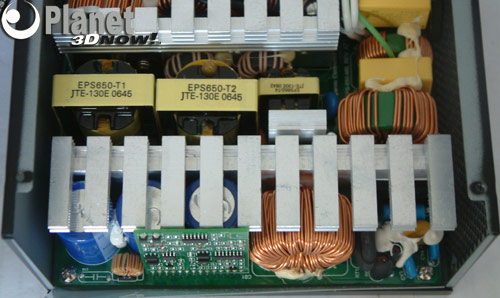

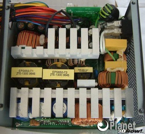

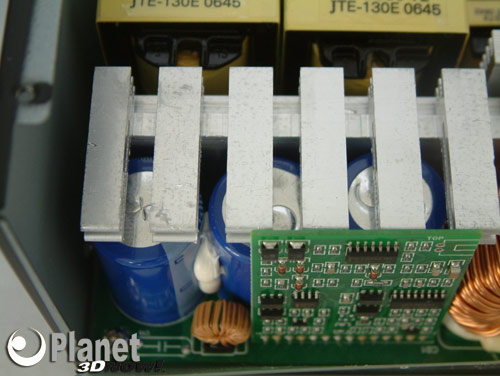

Die Eingangsfilterung befindet sich im kompletten oberen Bereich des Netzteiles, direkt am Ausgang der Zugluft. Sie geht dann in das aktive PFC über, welche vom Luftauszug her betrachtet, wie üblich am linken Rand sitzt. Durch das Kühlerdesign wurden in diesem Netzteil gleich drei Hitachi Kondensatoren in den primären Bereich eingebaut. Diese warten mit jeweils 150µF auf. Sie passen somit genau unter den Kühlkörper des primären Bereichs, welcher zugleich sehr groß ausfällt. Bei diesem Netzteil kommen ganze zwei Transformatoren zum Einsatz, die die einzelnen Leitungen generieren. Der dritte, kleinere Trafo ist wie immer nur für die 5V Standby-Leitung zuständig.
