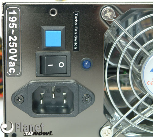

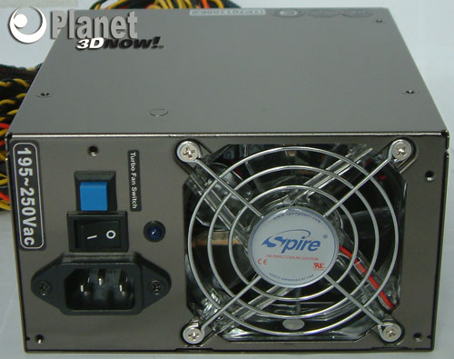

Auf der Rückseite befindet sich der schon angesprochene Turbo Fan Schalter. Mit diesem lassen sich die beiden 80mm Lüfter mit maximaler Drehzahl betreiben, was ganz besonders bei längerem Spielen von großem Vorteil sein kann.
Die Angaben über die Lautstärke auf der Webseite stimmen leider nicht so ganz. Hier ist die Rede von circa 10 bis 20dB(A), was allerdings utopisch ist. Aus 50cm Entfernung arbeitet das Netzteil mit 33,4dB(A) und mit Betätigung des Turbo Fan Schalters steigt die Geräuschkulisse auf ganze 55dB(A). Von Silent kann hier keine Rede sein, denn das Netzteil ist zu jedem Zeitpunkt in jeder Auslastungsstufe klar zu hören. Die blaue LED ist dazu da, dem Betreiber zu zeigen, dass der Turbo Fan eingeschaltet ist. Natürlich nur, wenn einem die höhere Geräuschkulisse nicht auffällt.
