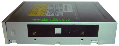

Die Laufwerke werden mit Schienen versehen. Auf jeder Seite eine. Dann kann man es einfach in das Gehäuse von der Front aus hinein schieben.
