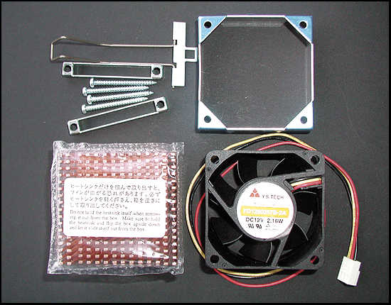

Im Gegensatz zum WBK 38 XL (der gewissenmaßen "out-of-the-box" eingebaut werden kann) erwartet den Käufer des Kanie Hedgehog 238M ein wenig Bastelarbeit. Dem Einbau hat der Hersteller nämlich den Zusammenbau auf Kundenseite vorangestellt. Im Lieferumfang sind die nachfolgend abgebildeten Teile enthalten.
Die oben rechts zu sehende Metallmanschette ist für den Standard-Betrieb (Luft wird auf Kühlkörper geblasen) nicht erforderlich. Diese wird vielmehr dann eingesetzt, wenn der Lüfter um 180° gedreht wird und demzufolge die Luft vom Kühlkörper wegsaugt. Der durch die Manschette entstehende Tunneleffekt wirkt sich hier sogfördernd aus.

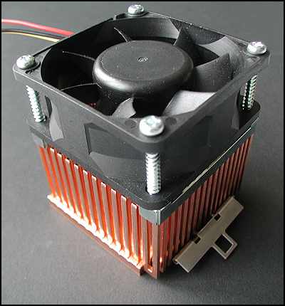

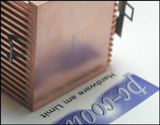

Der Kupferkühler (der eigentliche Star), welcher schon 330 g (ohne restliche Komponenten) wiegt zeichnet sich ebenfalls durch eine absolut plane Kühlfläche aus. Entwarnung für all diejenigen unter euch, die schon mal der Ebenheit der Fläche mittels diverser Mittel nachhelfen wollen. Ansonsten wurde auch hier versucht, daß der Luftstrom vom Lüfter ohne übermäßige Verwirbelungen abweichen kann.
Bemerkenswert ist auch, daß der Kanie keine klassischen Rippen besitzt, sondern Stäbe, die einzeln auf den Block gesetzt sind (d. h. er ist nicht aus einem großen Block gefräst = Kostenreduzierung).

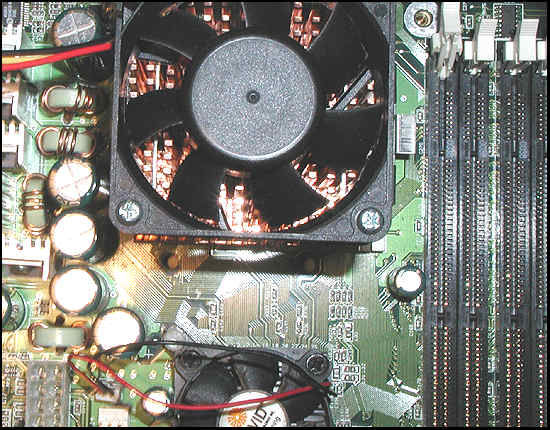

Der Einbau verläuft ohne größere Probleme. Hier muß Kanie ein großes Kompliment gemacht werden. Der verwendete Clip läßt sich ohne großen körperlichen Einsatz bewerkstelligen. Zu beachten gilt lediglich das vorherige "Probe-Liegen" des Kühlkörpers mit aufgesetztem Clip, da dieser den Druck auch zentral auf die CPU verteilen muß. Ist dies geschehen, kann der gesamte Cooler zusammengebaut und montiert werden (Anschluß am Mainboard über 3-Pin Molex Stecker). Platzangst bekommt auch der Kanie nicht (zumindest nicht auf unserem EP-8KTA3). Zwischen Außenkante Kühler und Kondensatoren ist genügend Platz. Nach dem Anschalten begrüßt uns wieder einmal das vertraute 36 dBa Surren des mit ca. 4400 U/min. drehenden YS-Tech Lüfters, welches aber nicht weiter störend ist. Zum Schluß wieder einmal die technischen Spezifikationen des Geräts:
