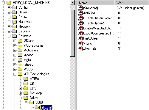

So, nun aber Vorhang auf für die Benchmarks. Zuerst die zum 3DMark2000 Standardtest gehörenden Module. Bitte beachten Sie die Skalierung der X-Achse, die zur besseren Lesbarkeit ob der geringen Unterschiede erst bei 85% beginnt. Die Werte sind entweder einheitenlos oder besitzen die Größe Frames per Second (fps). Das heißt, je größer die Zahlen, desto besser: Man sieht auf den ersten Blick die unendlich kleinen Unterschiede zwischen AGP 4x und AGP 2x. Sie sind zwar vorhanden und auch tendentiell eindeutig, liegen jedoch im Bereich der Meßgenauigkeit, von Wahrnehmbarkeit im Spielealltag garnicht zu sprechen. Ein wenig anders sieht die Sache mit AGP 1x aus. Hier sind in der Tat Unterschiede herauszumessen, die bis zu 8 % unter den Werten von AGP 2x bzw. AGP 4x liegen. Dies ist vor allen für die Besitzer einer AMD 750 Irongate Platine eine schlechte Nachricht, die ihre Grafikkarte der Kompatibilität wegen mit AGP 1x betreiben müssen. Hier ist es einen Versuch wert, mittels Tweaks herauszufinden, ob das System nicht vielleicht doch mit AGP 2x zurechtkommt. Dieses Ergebnis steht im direkten Widerspruch zu meinen früheren Meßreihen mit der nVidia TNT2 AGP und dem AMD K6-III 450 System. Damals war nicht der geringste Unterschied zwischen AGP 1x und AGP 2x zu messen, weshalb ich beim Artikel "Aladdin V & nVidia Riva TNT2 - Das Finale" mitunter die Empfehlung gab, AGP 2x von vornherein zu deaktivieren. Die fehlende T&L-Einheit der TNT2 dürfte Hauptgrund für den Patt gewesen sein, denn mit Texturen alleine ist der AGP-Port nicht auszulasten, zumal die Grafikkarte bei großen Texturen ohnehin zuerst an ihr Füllimit stößt, als der AGP-Port an seine Transfergrenze. Der Vollständigkeit halber werfen wir noch einen Blick auf die übrigen relevanten Module des 3DMark2000 Benchmarks: Beim High Polygone Count Benchmark sind erneut messbare Unterschiede zwischen AGP 1x und AGP 2x zu sehen, jedoch weniger, als man ob des T&L-intensiven Tests vermuten könnte. Zwischen AGP 2x und AGP 4 gibt es erneut ebenso wenig Differenzen, wie bei den Bumpmapping-Tests im Gesamten. Noch ausgeglichener das Bild beim alten Gamestar-Benchmark, der sich nicht die Bohne schert um den AGP-Mode und überraschenderweise auch bei Quake III Arena. Unterschiede sind da, aber wesentlich kleiner, als erwartet und zwar sowohl beim Demo1 in extrem niedrigen Auflösungen, als auch bei Quaver-Demo mit seinen von Haus aus riesigen Texturen in hoher Auflösung und höchster Farbtiefe und Texturqualität. Wenigstens hier hätte man einen größeren Einfluß des AGP vermuten können. Nach all dem, was wir nun über den AGP 4x Hype erfahren haben, scheint es geradezu lächerlich, wie sehr dieses Thema die Foren dieser Erde belagert. Viele User verzichten sogar auf ein stabiles System, nur um AGP 4x aktiviert zu wissen. Dabei gibt es nun wirklich wirkungsvollere Methoden, um seinem Rechner ein paar Flügel zu verleihen. Vom Übertakten mal ganz abgesehen sollte das Thema RAM-Timing und RAM-Clock eine weitaus größere Rolle spielen. Denn viele User scheren sich einen Teufel um diese Aspekte. Wie sehr ein gut konfiguriertes RAM die Gesamtleistung beeinflußt, zeigt folgendes Diagramm: Man sieht, der Unterschied zwischen dem Standard-Timing 3-3-3 und dem schärferen 2-2-2 ist bei den 3D-Tests bis zu 5%, also wesentlich höher, als der Schritt von AGP 2x auf AGP 4x. Ganz fatal wirkt sich ein nur mit 100 MHz laufender Speicherbus auf die Systemleistung aus. Je nach Einfluß der Grafikkarte kann die Differenz hier bis zu 10% betragen. Das klingt auf den ersten Blick nicht viel, ist aber wohlgemerkt mehr, als der Unterschied zwischen einem Duron 700 und einem Duron 850. Fazit:
Bevor man auch nur einen Gedanken an AGP 4x verschwendet,
sollte man sich in die Abgründe des BIOS begeben und
seine RAM-Parameter optimieren. Denn auch wenn man SDRAM
PC-133 gekauft hat werden die Module standardmäßig der
Kompatibilät wegen nur mit 100 MHz und im langsamsten
Timing 3-3-3 betrieben. Erst ein Gang ins BIOS kann hier
Abhilfe schaffen, indem man den DRAM-Speed von 100 MHz
auf 133 MHz anhebt (bei manchen Boards auch HostCLK+33
genannt) und die Timing-Parameter per Hand auf 2T
heruntersetzt. Das Timing 2-2-2 verkraften jedoch nicht
alle SDRAM-Module anstandslos, sodaß sich mancher User
wohl mit 3-2-2 oder 3-3-2 begnügen muß. |
