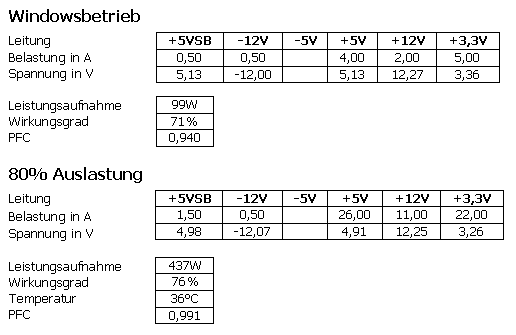

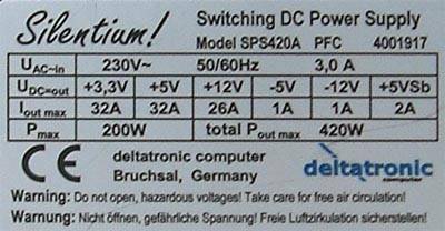

Das Silentium von Deltatronic machte in unserem Test einen sehr guten Eindruck. Die Leitungen blieben allesamt stabil, egal mit welcher Auslastung sie belastet wurden. Schon bei wenig Last hatte es eine gute Effizienz, die bei weiterer Auslastung bis 76% Anstieg. Der hohe PFC-Wert zeugt von aktivem PFC. Auf dem Typenschild verwies der Hersteller noch auf die -5V Leitung, die bei näherem Hinsehen gar nicht existierte. Bei längerer Auslastung erwärmte sich das Netzteil nur 36°C auf der Oberseite, welches ein sehr gutes Ergebnis ist.
Gemessene Werte
