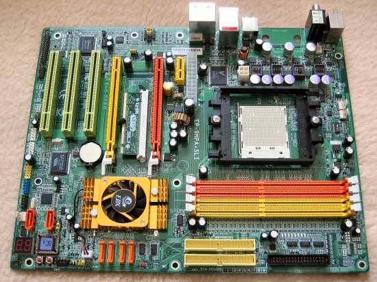

Das 9NPA+ SLI kommt in EPoX-üblichem grün daher. Dominiert wird der Anblick durch den glänzenden Kühlkörper mit Lüfter auf dem Chipsatz.

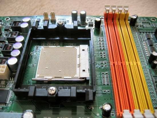

Keine Platzprobleme: Ausreichend Platz um den Sockel ermöglicht den gefahrlosen Einbau von Prozessor und RAM. Farblich gestaltete RAM-Slots sorgen für Klarheit.

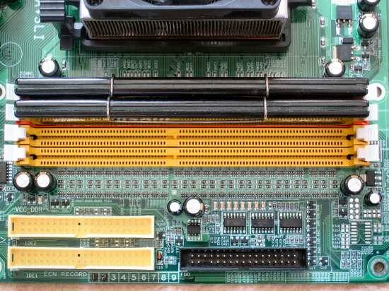

Klare Strukturen und gute Platzeinteilung kennzeichnen den Bereich der Speicherslots.

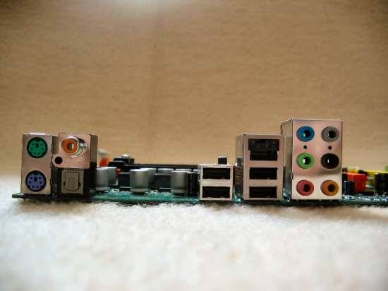

Auch die I/O-Blende des EPoX sieht auf den ersten Blick anders aus, als man es gewohnt ist. Grund hierfür ist ein mitgelieferter Lüfter, den man an die Blende anschrauben kann. Dieser sorgt für Luftzufuhr zugunsten der Mosfets.

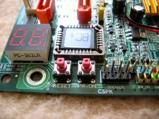

Wie auf dem Bild zu erkennen, setzt auch das 9NPA+ SLI auf die Dienste einer Diagnose-LED. Außerdem zu erkennen: gehäuseunabhängiger Power- und Reset-Button. Interessant für Leute, die lieber benchen als spielen.

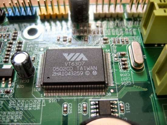

Trotz nForce-Chipsatz: VIA ist mit dem VT6307 auf dem 9NPA+ SLI vertreten. Dieser Chip ist für die Kommunikation mittels FireWire zuständig.

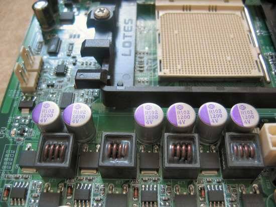

Militärische Ordnung: Die Anordnung der Mosfets scheint einer gewissen Struktur zu unterliegen. Für eventuelle Kühlmaßnahmen sicher von Vorteil.

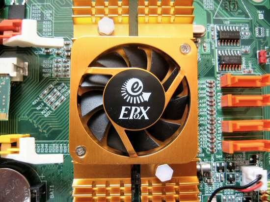

Kleiner Krachmacher: Der Chipsatzkühler mit Lüfter ist sehr markant – aber auch ziemlich laut. Für Silentfreaks nicht unbedingt geeignet.

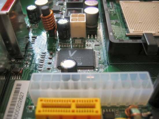

Einzige Layoutschwäche: Die beiden Stromanschlüsse liegen auf dem Board sehr zentral. Netzteile mit kurzen Kabeln stoßen hier schnell an ihre Grenzen.

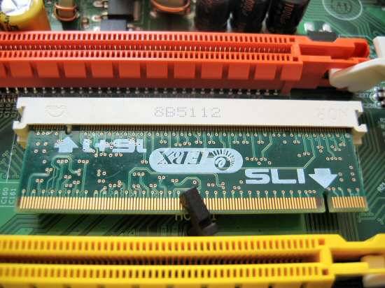

Zerbrechlich: EPoX liefert eine kleine Steckkarte mit, die den Betrieb einer einzelnen Grafikkarte beziehungsweise SLI regelt. Diese Steckkarte wird nach unten gedrückt. So entsteht der notwendige Kontakt. Jedoch ist die Haltbarkeit des Plastikstifts, der den notwendigen Druck herstellt, sehr fraglich.

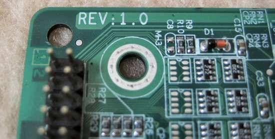

Bei EPoX findet man die Revisionsnummer nicht wie üblich zwischen den PCI-Slots, sondern am Rand des Boards. Unser Testsample ist ein Exemplar der Revision 1.0.
