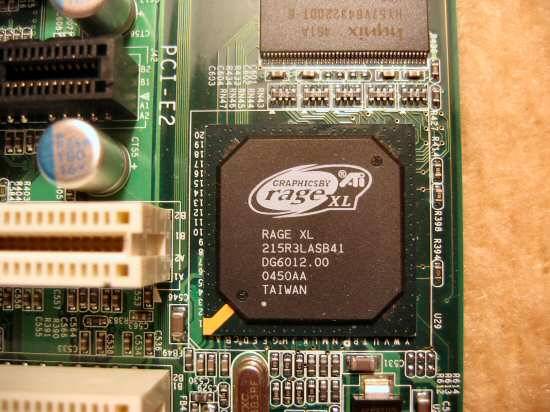

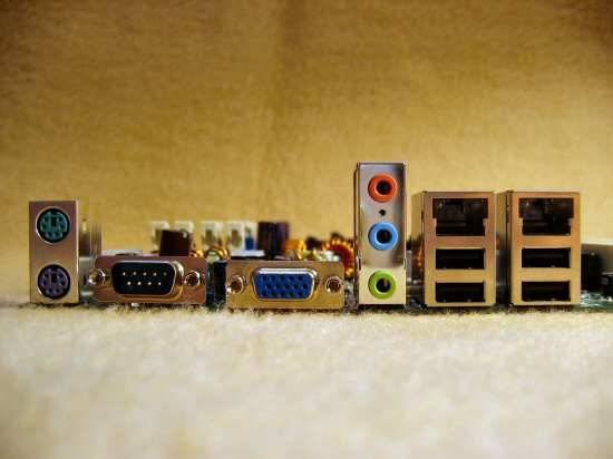

Das Tyan Tomcat K8E ist mit einem Onboard-Grafikchip ausgestattet. Aus diesem Grund ist die Aufteilung der I/O-Blende etwas anders als bei anderen Mainboards.

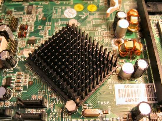

Positiv fällt der passive Kühlkörper auf dem Chipsatz auf. Dezent und ausreichend dimensioniert sorgt er für einen niedrigen Geräuschpegel, ideal für Silent-Rechner. Jedoch wird der Kühlkörper beim Betrieb sehr warm. Unter Last konnten wir bis zu 69°C am Kühlkörper messen.

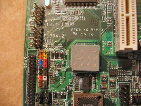

Die auf dem Board befindliche Diagnose-Anzeige sorgt für Klarheit bei POST-Problemen.

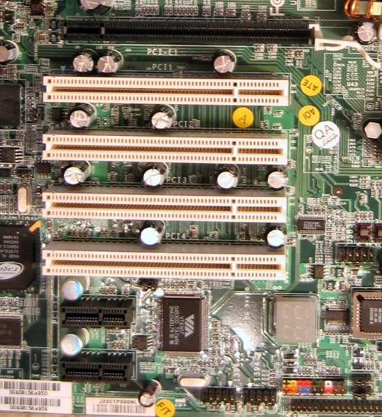

Dank der 4 herkömmlichen PCI-Slots ist das Tyan Tomcat K8E ein ideales Übergangsboard. Wer viele Steckkarten der "alten" PCI-Generation besitzt, kann problemlos auf PCI-Express umsteigen, ohne neue Zusatzkarten kaufen zu müssen. Jedoch ist der oberste der 4 Slots beim Einsatz einer Grafikkarte praktisch unbrauchbar, da er sehr nah am x16 PCIe-Slot liegt.

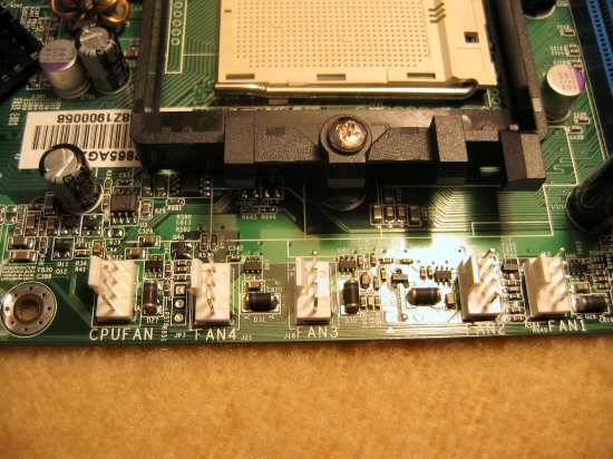

Anschlussmöglichkeiten für insgesamt 6 Lüfter liefern genug Möglichkeiten für eine optimale Systemkühlung. Von Silent bis High-End liegt alles im Bereich des Machbaren.

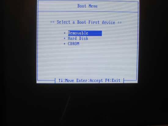

Ebenfalls positiv zu erwähnen ist der verwendbare Bootmanager. Unabhängig von der eingestellten Bootreihenfolge kann man während der Anzeige des Bootscreens mit einem Druck auf Esc ein Menü öffnen. In diesem Menü kann man das Gerät auswählen, von dem einmalig gebootet werden soll. Beim nächsten Start gilt dann wieder die im BIOS festgelegte Reihenfolge. Ideal für User, die häufig mit sich ändernden Bootdevices zu tun haben.
