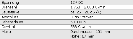

Technische Daten

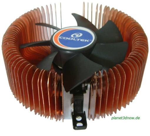

Cooltek hat mit dem CT8C-48CU einen sehr ungewöhnlich aussehenden Kühler auf den Markt gebracht. Er besteht aus kupfernen Plättchen, die in der Mitte zusammengepresst und zu dieser „Blumenform“ auseinander gebogen wurden. In der Mitte befindet sich ein in das Design integrierter 80mm Lüfter. Der Lieferumfang fällt bei diesem Kühler reichlich aus, da er auch für weitere Sockel kompatibel ist. Somit sind verschiedene Halterungen und Schraubensätze im Lieferumfang enthalten.
Auch bei diesem Kühler ist die Befestigung nur über eine Backplate möglich. Hierzu befinden sich die Halteklammern an je einer Seite des Kühlers. Bei einem Radius von 101mm muss man bei diesem Kühler leider ein wenig in Sorge um die Kompatibilität sein. Nicht etwa, dass Kondensatoren auf dem Mainboard stören könnten, nein wurde durch das Design vorgesorgt. Das Problem bei diesem Kühler ist, dass er bei zu hoher Sockel-Position dem Netzteil in die Quere kommen könnte oder aber bei niedriger Position des Sockels auf dem Board der Grafikkarte, wie es zum Beispiel beim Sockel 939 Mainboard K8N von MSI der Fall ist.
Die sehr gute Verarbeitung von diesem Kühler spricht aber für sich, wohingegen das Betriebsgeräusch nicht zu seinen besten Eigenschaften zählt.
