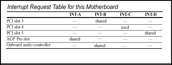

Bei der Auswahl der PCI-Slots hilft mal wieder die im Handbuch abgedruckte INT-Request Table. Allerdings entspricht diese nicht dem aktuellen Stand, so daß wir die derzeit gültige hier anmerken möchten.
Sofern man den Onboard-Sound nicht verwenden möchte, empfiehlt sich für Soundkarten der PCI-Slot 3 (Onboard-Sound im BIOS deaktivieren!). Die beiden übrigen 32-Bit Slots können wie man sieht frei bestückt werden.

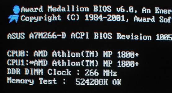

Laut AMD und Asus können für den Dual-Betrieb ausschließlich AMD Athlon MP Prozessoren verwendet werden. Jedoch haben unsere beiden Athlon XP 1500+ CPUs ebenso funktioniert, wie zwei Duron Spitfires. Allerdings gibt hier natürlich niemand die Garantie, daß es funktioniert, da weder der Duron, noch der Athlon XP, noch der Athlon "Thunderbird" exemplarweise auf ihre Dual-Tauglichkeit überprüft werden. Es kann funktionieren, muß aber nicht. Das ist abhängig von den individuellen Exemplaren, die man besitzt. Erwirbt man dagegen reinrassige Athlon MPs, kauft man die getestet Dual-Fähigkeit gleich mit.
So begrüßt uns das Board beim ersten Startversuch. Übrigens werden auch die Athlon XP CPUs als MPs erkannt, sofern zwei davon im System stecken.

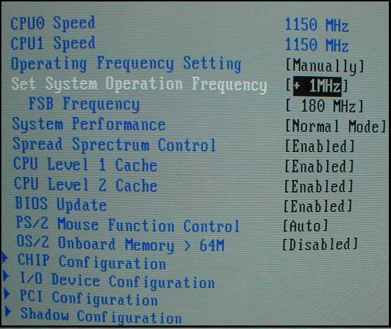

Auf diesem Foto sehen wir das Advanced BIOS des A7M266-D. Im Jumperfree-Modus kann man hier den Frontside-Bus Takt in 1 MHz Schritten bis 180 MHz verstellen. Wir haben das Board jedoch im Jumper-Mode (133 MHz) betrieben, wie es ab Werk ausgeliefert wird. Im Bild ebenfalls zu sehen die Option "System Performance", welche die Parameter "Fast Writes", "Delayed Transaction", "AGP to DRAM Prefetch" und "PCI to DRAM Prefetch" regelt. Da Asus die kritische Killer-Option "Delayed Transaction" für uns völlig unbegreiflich nach wie vor an die System-Performance "Turbo" koppelt, haben wir das System im Normal-Modus betrieben. Die für die Performance wirklich entscheidenden Parameter werden dadurch nicht tangiert und so verwundert es auch nicht, daß die Benchmark-Werte zwischen Normal- und Turbo-Mode nur im Bereich der Meßgenauigkeit voneinander differieren. Daher können wir nur jedem Anwender empfehlen, das Board ebenfalls im Normal-Modus zu betreiben.

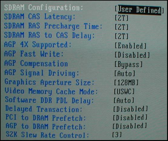

Das Chipset-BIOS des A7M266-D unterscheidet sich im Grunde nicht von den Interfaces anderer Asus-Mainboards. Die wichtigsten Optionen sind vorhanden, allerdings können viele davon wie erwähnt nicht frei belegt werden, da Asus sie an die Option "System Performance" gekoppelt hat. Die oben erwähnten Optionen können nur dann einzeln manipuliert werden, wenn man die Werte setzt, sofort ohne das Menü zu wechseln mit F10 abspeichert und das BIOS verläßt. Beim nächsten Aufrufen des BIOS jedoch werden die Optionen umgehend wieder auf den Wert gesetzt, der durch die "System Performance" vorgegeben wird. Insofern fühlt man sich hier ein wenig bevormundet und Asus sollte sich bei Gelegenheit vielleicht mal überlegen, ob diese Methode wirklich notwendig ist oder nicht doch mehr Unmut als Vorteile hervorruft.
