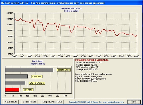

HD Tach 3.01
Der nächste Punkt in unserer Benchmarkreihe widmet sich der Festplattenperformance. Der von HD Tach 3.01 ermittelte Wert von durchschnittlich 22,5 MB/s sowie 93,1 MB/s im Burst-Test sind ein guter Wert. Die CPU-Auslastung lag bei niedrigen 4%, die Zugriffszeit bei 18,5 ms.

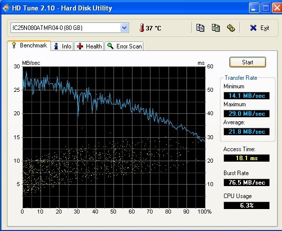

HD Tune 2.10
Ebenfalls ein Klassiker zur Bewertung der Festplattenleistung ist HD Tune. Wir testeten mit der Version 2.10. Die Ergebnisse fallen aus wie nach dem Test mit HD Tach erwartet, auch HD Tune ermittelt einen durchschnittlichen Datendurchsatz von 21,8 MB/s und liegt damit sehr nahe an dem Wert aus dem vorhergehenden Test. Die Burst-Rate fällt mit 76,5 MB/s allerdings etwas geringer aus, dafür liegt die Zugriffszeit von 18,1 ms und die CPU-Last von 6% wieder in ähnlichen Regionen.
