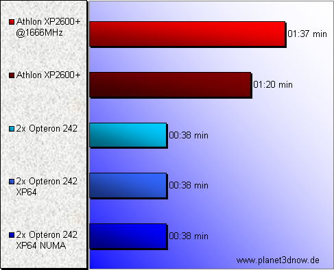

Adobe Photoshop
Niedriger ist besser / lower is better
Bei Photoshop wenden wir den SMP-fähigen Filter "Helligkeit interpolieren" mit einem Radius von 100 Pixeln auf eine circa 22 MB große Grafik an. Der theoretische Leistungsvorsprung des Dual-Opteron-Systems wird hier optimal in kürzere Rechenzeiten umgesetzt. Sogar der über 400 MHz höher getaktete Athlon XP 2600+ benötigt für die Filteraufgabe mehr als doppelt so viel Zeit. Gänzlich unbeeindruckt zeigt sich Photoshop jedoch von den verschiedenen Betriebssytem- und Speicherkonfigurationen beim Opteron-System.

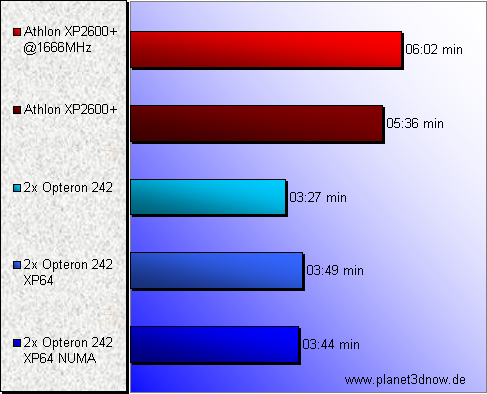

WinRAR
Im WinRAR-Test muss sich die XP-64 Beta zum ersten Mal der 32-Bit Konkurrenz geschlagen geben. Hier ist also noch ein wenig Optimierungsarbeit auf Betriebssystem- und Treiberseite nötig. Zu beachten ist jedoch, dass unsere WinRAR-Version noch nicht auf 64-Bit-Betrieb angepasst wurde. Mit einem 64-Bit-Packer könnten die Ergebnisse schon deutlich anders aussehen. Die NUMA-Architektur hingegen kann ihren bei den synthetischen Tests gezeigten Leistungsvorsprung hier zum ersten Mal auch in der Praxis bestätigen. Die Werte fallen zwar auch mit NUMA deutlich schlechter aus als unter 32-Bit, im Vergleich zum Dual-Channel-Modus ist jedoch eine spürbare Verbesserung zu erkennen.

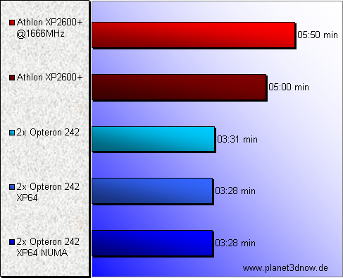

XMpeg 5.03
Beim Encoden mit XMPEG liegen alle drei Werte des Dual-Opteron-Systems nahe zusammen. Da XMPEG 5.03 jedoch wie WinRAR noch ein reines 32-Bit Programm ist, ist dies auch nicht weiter verwunderlich. Immerhin 3 Sekunden Vorsprung kann sich XP-64 hier erarbeiten. Ein Unterschied in der Encoding-Zeit zwischen NUMA und Dual-Channel zeigt sich allerdings nicht.
