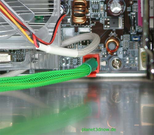

Nicht so gut fanden wir, dass das Mainboard so nah an der sich darunter befindlichen Aluminiumfläche befindet. Dies macht es nicht möglich, Mainboards einzubauen, welche durch die Position des Sockels ein paar Komponenten überstehen haben. Unser Arctic Cooling Kühler kam mit dem Platz gerade hin, wenn man sich an dieser Stelle aber einen großen Zalman Kühler vorstellt – nicht möglich. Der so genannte P4 Stecker auf unserem Mainboard war sehr nah am Rand positioniert worden, dies macht es ohne Hilfsmittel so gut wie unmöglich ihn wieder zu entfernen, da man nicht mit dem Finger an die Entriegelung kommt. Wir mussten einen Schraubendreher zur Hilfe nehmen. Unser zweites Testmainboard konnten wir leider nicht unterbringen, da hier der komplette Sockel so nah am oberen Rand war, dass wir nur eine sehr begrenzte Auswahl an passenden Kühlern zur Verfügung hatten. Wenn man das Mainboard an dieser Stelle nur einen Zentimeter weiter nach Oben positioniert hätte, dann wäre all dem vorgebeugt.

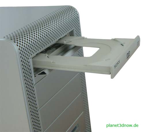

Sehr gut gefallen hat uns die Lian Li eigene Laufwerksabdeckung. Diese funktioniert tadellos, selbst, wenn man die vordere Abdeckung am CD-Rom noch dran lässt. Die Entfernung einer solchen Blende hat in bestimmten Umständen sicherlich auch Auswirkung auf die Garantie der Komponente und wird deswegen sicherlich nicht von jedem Besitzer abgenommen. Die Abdeckungen von Lian Li brauchen also keinerlei Veränderungen am Laufwerk selbst. Es besteht natürlich die Möglichkeit, die Laufwerksabdeckungen von Lian Li nach zu kaufen, sodass man die gesamte Front damit ausstatten kann. Dies lohnt sich in jedem Fall, wenn man mehrere Laufwerke hat und man die Front nicht mit der weißen Farbe der normalen Laufwerke verschandeln möchte. Der Einbau allerdings ist nicht besonders durchdacht, da man die jeweils untere Blende entfernen muss, um das Laufwerk von unten hinauf schieben muss. Des Weiteren müssen die Blenden gesondert im Gehäuse befestigt werden, was uns bezweifeln lässt, dass man alle fünf Einschübe mit Laufwerke belegen kann.
