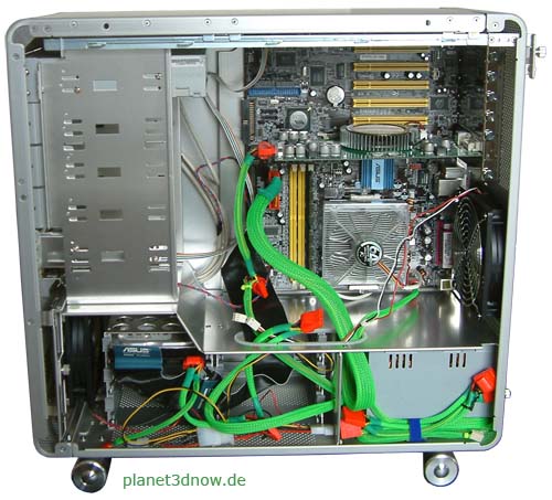

Das Verlegen der Kabel im Gehäuse war nicht sehr schwer. Die übrigen Kabel haben wir an der Seite des Netzteils verklemmt, sodass sie nicht weiter stören. Natürlich sollte man darauf achten, dass man die Kabel nicht vor die Lüfter des Netzteils positioniert. Mit einem Netzteil mit 120mm Lüfter wird es keinerlei Probleme in diesem Gehäuse geben. Mit einem Netzteil mit 80mm Lüftern an der Vorder- und Rückseite wird es allerdings vielleicht nicht so gut aussehen. Es ist schon sehr wenig Platz vorhanden, und wenn man auf dem Bild die Kabel betrachtet, dann wird man feststellen, dass es schon sehr voll bei uns geworden ist. Ob hier noch genügend Luft für einen 80mm Lüfter an der Rückseite durchkommen kann, ist fraglich. Eine penible Verlegung der Kabel ist hier sehr wichtig.

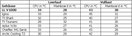

Im Testverlauf konnten wir keinerlei Fehler am Gehäuse und am Betrieb feststellen. Die beiden 120mm Lüfter waren sehr leise. Man konnte sie hören, aber nicht so aufdringlich wie bei vorher getesteten Gehäusen. Die Lautstärkemessungen von 43dB(A) ist im Vergleich zu manch anderen Gehäusen recht leise. Die Temperaturen konnten uns derweilen leider nicht überzeugen. Es zeigt, dass nur guter Durchschnitt im Vergleich zu vorher getesteten Gehäusen vorliegt. Ein solches Ergebnis hat uns dann doch schon sehr überrascht.
