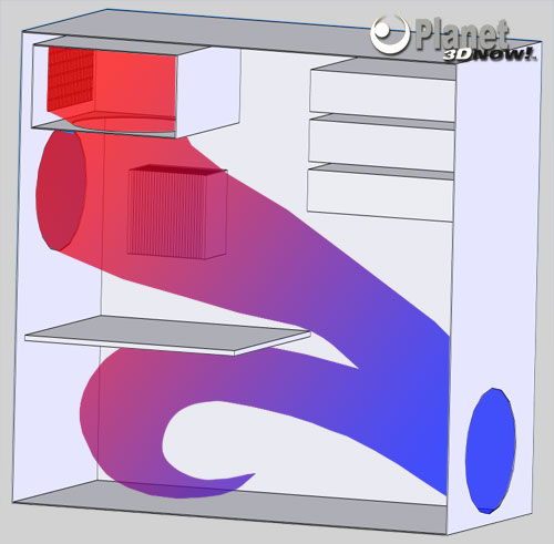

Bei der zweiten Bauweise kommt ein 120mm an der Unterseite zum Einsatz. Dies schafft den Vorteil, dass das Netzteil den gesamten Innenraum des Gehäuses aktiv von warmer Luft entleert. Man braucht bei dieser Konstellation in manchen Fällen keinen Gehäuselüfter mehr, welches einem bares Geld und Lautstärke spart. Es wird sicherlich auch noch Luft von der Front her angezogen, aber nicht soviel wie bei der vorigen Bauweise.
