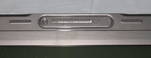

Oben im Gehäusedeckel überhalb des Display ist die integrierte 1.3 Megapixel Webcam sowie das integrierte Mikrofon mittig wiederzufinden.

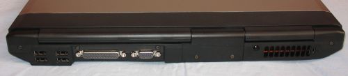

Nun befinden wir uns an der Rückseite des Notebooks. Die vier USB 2.0-Ports, eine Parallelschnittstelle, der VGA-Ausgang sowie rechts der Stromanschluss und Lüfter sind hier vorhanden.
