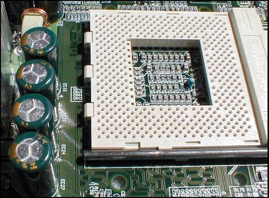

Beim Zusammenbau des Systems die alte Geschichte: User, die auf den Thermaltake Chrome
oder Super Orb schwören, dürfen wieder zur Feile greifen und ein paar Millimeter ihres
geliebten Coolers hinwegraspeln, da EPoX mittig neben dem Sockel einen Kondensator
eingepflanzt hat. Standard-Kühler jedoch finden ebenso genügend Platz,
wie der "Silber-Brocken" von Noisecontrol.

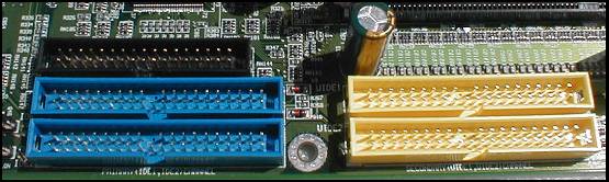

Die IDE-Anschlüsse liegen sauber gestaffelt nebeneinander und sind farblich voneinander
getrennt, um Verwechslungen VIA/Highpoint zu vermeiden.

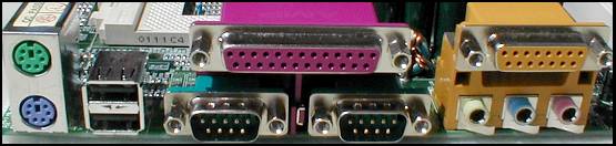

Die Anschlüsse der externen Geräte sind keine Überraschung da im ATX-Standard genormt.
Aufgrund des Onboard-Sound jedoch ist das Panel voll bestückt.

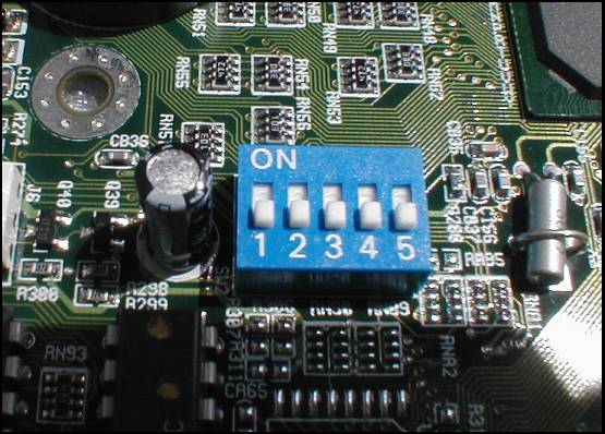

Die DIP-Schalter zum Übertakten des Systems sind vorgesehen für die Manipulation des
Multiplikators. Die Manipulation desselben im BIOS ist nicht vorgesehen, ebensowenig,
wie das Verstellen von VCore, was per Jumper in 0.1 V Schritten erledigt werden muß.
Ferner besitzt das EP-8K7A+ einen Jumper, um die DIMM-Spannung auf zu 2.9 V zu erhöhen,
was das Übertakten per FSB erleichtern soll. Obwohl man den FSB auch im BIOS einstellen kann,
gibt es für Switch FSB200/266 einen Jumper,
der unbedingt gesetzt werden muß, da sonst AGP- und PCI-Takt, sowie die Chipsatz-Settings
nicht korrekt erzeugt werden ;-)))

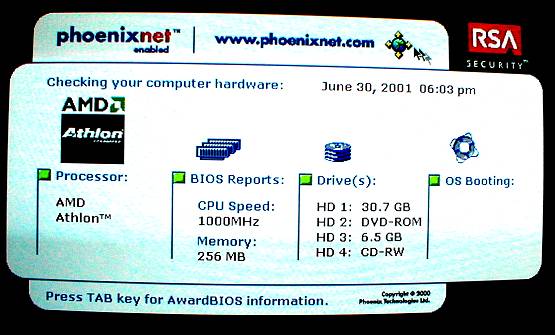

Nach der Installation haben wir dem EP-8K7A+ das neueste Performance-BIOS
8k7a1606 spendiert, das viele User schon alleine wegen des schicken Boot-Screens
geflasht haben ;-))

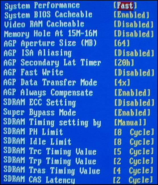

Damit bietet das BIOS-Interface eine ergiebige Spielwiese für
leidenschaftliche Tweaker. Neben den üblichen Parametern CAS Latency, RAS-to-CAS Delay,
und RAS-Precharge sind auch DDR- bzw AMD-761-spezifische Optionen manipulierbar, wie
etwa tRAS, tRC, PH Limit oder der Super-Bypass. Eine Option für den Super-Bypass Waitstate
bietet das Board nicht. Hier auch gleich die Einstellung, mit der wir das EP-8K7A7+
getestet haben:
Das Übertakten der CPU mit den DIP-Schaltern für Multiplikator war wie erwartet
kein
Problem, wenn die L1-Brücken des Prozessors unlocked sind. Wie beim Asus A7M266 ist das
Übertakten des FSB dank 2.9 V DIMM-Spannung bis 150 MHz bei Timing 2-2-2 ohne weiteres
möglich, solange man den Wert für Trc
auf 6T zurückschraubt und per Jumper den Switch FSB200/266 korrekt gesetzt hat ;-))
