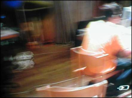

    Auch auf dem Gebiet der PCI-Performance hat sich seit dem letzten Test einiges zum Guten gewendet. Das Problem war die Leistung des sekundären PCI-Busses, also desjenigen, der die normalen PCI-Slots mit Daten versorgt. Hier versagte die AMD 768 Southbridge damals derart kläglich, daß in der analogen Videoausgabe drei permanente horizontale Störstreifen das Fernsehbild "zierten".
    A7M266-D vor einem Monat
    Heute jedoch ist dieser Effekt im Normal-Mode ohne Delayed Transaction komplett weg. Das Bild ist klar wie eine Dezember-Nacht. Wer sich das Foto von damals ansieht, der kann den BIOS-Programmierern ob der unglaublichen Fortschritte eigentlich nur gratulieren. Dennoch ist die PCI-Performance noch nicht ganz perfekt, denn nun treten auf dem A7M266-D die selben Sympthome auf, wie auf dem A7A266-E mit ALi MAGiK 1 Chipsatz. Exakt im Rhythmus der Festplattenzugriffe, die alle paar Sekunden stattfinden, um Videodaten nachzuladen, verunstalten nun kleine Störstreifen das Signal, die sich ähnlich äußern, wie Satellitenempfang bei starkem Schneefall. Das deutet auf Probleme beim isochronen Datentransfer hin, wenn der PCI-Bus sich die Bandbreite und die "Aufmerksamkeit" mit dem IDE-Controller teilen muß.
    A7M266-D heute ohne Delayed Transaction

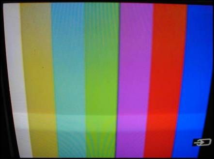

    Ein weiteres Problem ist wieder einmal unsere Lieblings-Option Delayed Transaction. Ist sie aktiviert, wie es im Turbo-Mode by Default der Fall ist, reißt die Verbindung mit der Pinnacle-Karte nach ein paar Sekunden problemloser Ausgabe plötzlich kurzerhand ab. Die Karte wird zwar nach wie vor als betriebsbereit geführt, die Pinnacle-Software schickt auch weiterhin Daten an die Karte, doch die verhält sich, als wäre das System gar nicht da und zeigt unterdessen gelangweilt das Testbild. Bei deaktiviertem Delayed Transaction ist dieser Effekt weg. Hier sollte Asus sich doch nun endlich mal ein Herz fassen und dieses Monster unter den PCI-Features nach Alcatraz schicken...
    A7M266-D heute mit Delayed Transaction nach ein paar Sekunden Abspieldauer
