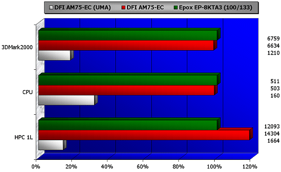

3DMark2000
Beim 3DMark2000 Index verliert das DFI ca. 2 % auf das EPoX, wenn die GeForce 2 im AGP-Slot steckt. Für ein Produkt, das sich nicht an die High-End Fraktion richtet, im Grunde keine schlechte Leistung. Eine faustdicke Überraschung hält das DFI bei unserem AGP-Test "High Polygone Count 1 Light" bereit, in dem es mit über 14.000 Einheiten den neuen Bestwert in dieser Disziplin aufstellt und den bisherigen Spitzenreiter Asus A7A266 in die Schranken verweist. Über die Onboard-Grafik brauchen wir hier keine unnötigen Worte zu verlieren. Wir haben die Werte nur der Vollständigkeit halber aufgenommen...
3DMark99Max und Gamestar 1.0
Die alten Direct3D-Benchmarks ohne TnL-Unterstützung schmecken dem DFI offenbar besser. Hier herrscht praktisch Gleichstand mit leichter Tendenz zugunsten des DFI. Das verwundert ein wenig, da insbesondere der Gamestar normalerweise sehr gut mit der Performance des Speicher-Subsystems skalieren und damit das EPoX eigentlich deutlich in Front sein sollte. Schön für das DFI, daß dem nicht so ist *ggg*

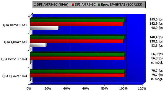

Quake III Arena
Quake III Arena sieht wieder "planmäßig" das EPoX in Front, da auch dieser Benchmark sehr RAM-lastig ist. Bei höherer Auflösung, wenn die Grafikkarte wieder zum schwächsten Glied in der Kette wird, nivelliert sich der Vorsprung. Die Onboard-Grafik schneidet auch hier erneut verheerend ab. Man darf sich dabei nicht durch die Framerate täuschen lassen, denn die 48 fps lägen prinzipiell etwa auf Niveau eines K6-2 500 mit TNT2. Dennoch ist die Spielbarkeit damit nicht zu vergleichen! Auf dem K6-2 mit TNT2 ist es kein Problem Quake III zu spielen, während der Athlon mit Onboard-Grafik Heiterkeit beim Tester hervorruft, irrt doch der Mauszeiger jeder Bewegung des Users etwa eine halbe Sekunde hinterher *ggg* Aber wie gesagt: die Werte mit Onboard-Grafik im 3D-Bereich nur der Vollständigkeit halber...
