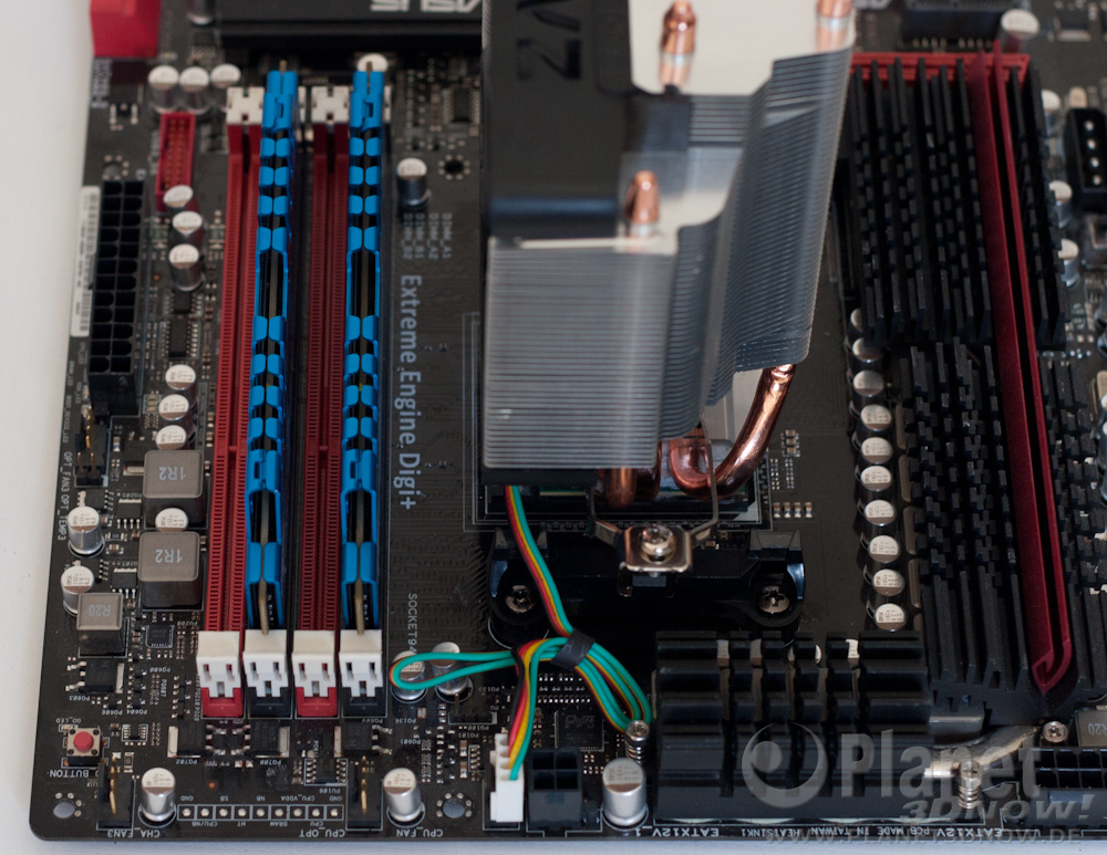

  • AMD: Klam­mer, Main­board-Aus­bau nicht nötig

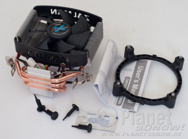

Zusätz­li­ches Zube­hör:
Wär­me­leit­pas­te, Push-Pins und Befes­ti­gungs­rah­men für Intel-Sockel, Kurz­an­lei­tung
Beson­der­hei­ten beim Ein­bau auf AMD-Sys­te­men:

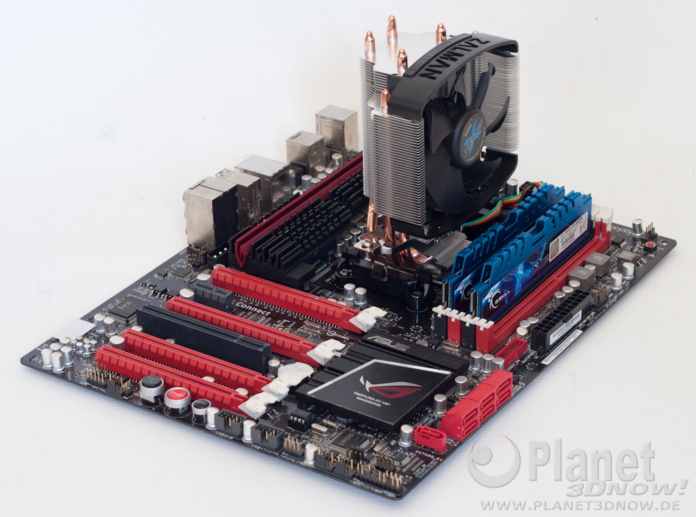

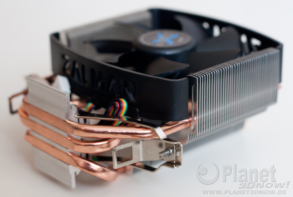

Für die Instal­la­ti­on ist kein Main­board­aus­bau nötig. Die Klam­mer­kon­struk­ti­on nutzt die vor­han­de­nen AMD-Sockel-Hal­te­na­sen. Nach dem Auf­brin­gen der Wär­me­leit­pas­te kann der CNPS5X Per­for­ma grob posi­tio­niert wer­den. Mit einem Kreuz­schlitz-Schrau­ben­dre­her las­sen sich die Hal­te­ösen soweit absen­ken, um pro­blem­los ein­zu­ha­ken. Die nöti­ge Hal­te­span­nung wird durch Anzie­hen der Schrau­ben bis zum Anschlag aufgebaut.

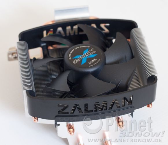

Der Zal­man CNPS5X Per­for­ma ist ein eher klei­ner Tower-Küh­ler mit einem 92-mm-Lüf­ter. Mit die­sen Eck­da­ten sieht man im Preis­ver­gleich, dass sich das Modell gegen etli­che Kon­kur­ren­ten durch­set­zen muss. Da fällt vor allem der Alpen­föhn Sel­la ins Auge, der sich nahe­zu preis­gleich plat­ziert und schon ein­mal vor eini­ger Zeit bei uns getes­tet wur­de. Dabei fiel vor allem auf, dass selbst 140 Watt Ver­lust­leis­tung durch die­sen stemm­bar sind. Damit muss sich der heu­te getes­te­te CNPS5X Per­for­ma von Zal­man mes­sen.
Eine ers­te gute Mel­dung gibt es von uns bei der Kom­pa­ti­bi­li­tät zu aktu­el­len Main­boards. Durch die kom­pak­ten Abmes­sun­gen soll­te es zu kei­nen Kol­li­sio­nen mit umlie­gen­den Bau­tei­len kom­men können.
Zalman CNPS5X Performa Zalman CNPS5X Performa Zalman CNPS5X Performa

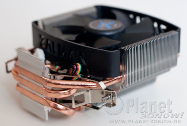

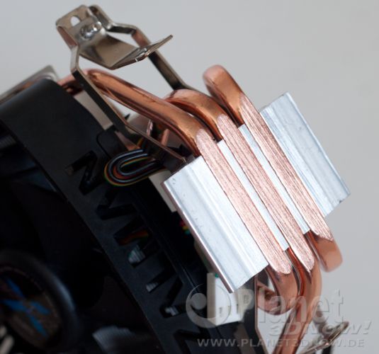

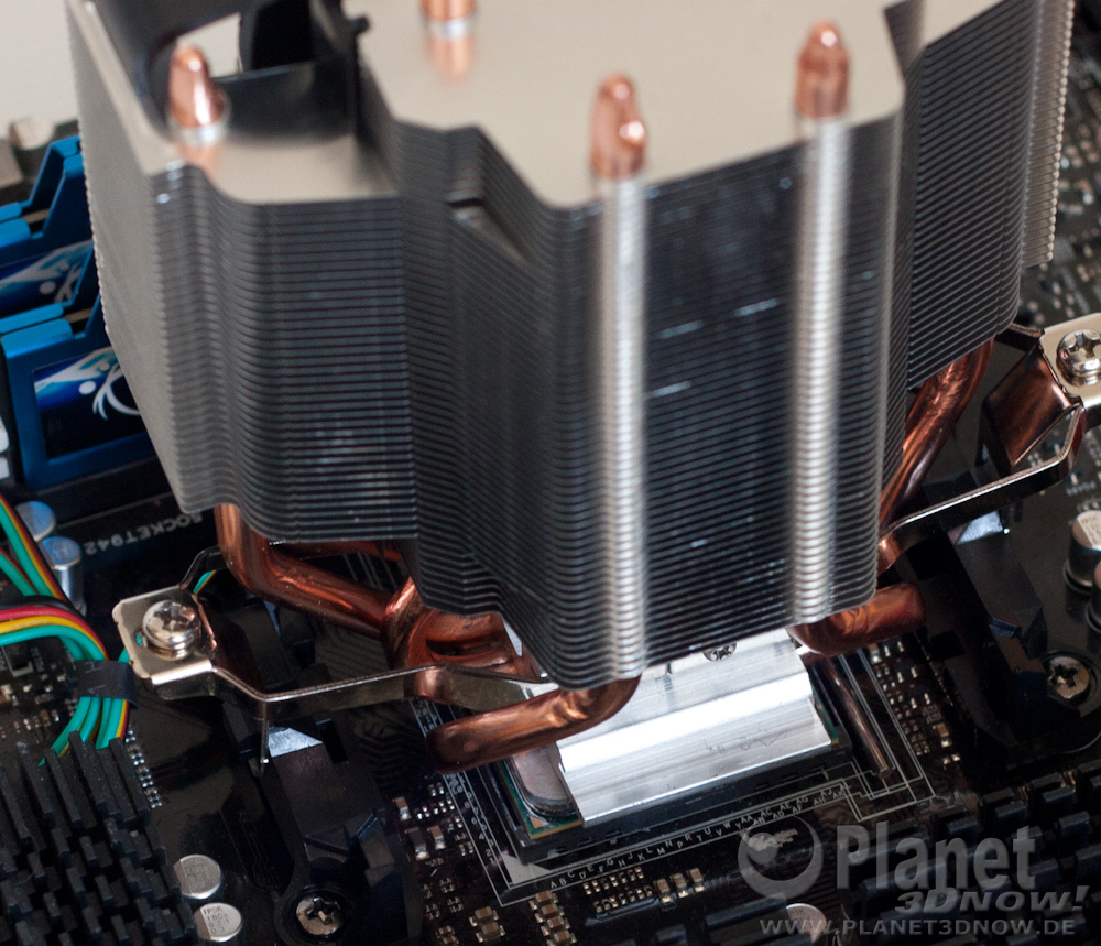

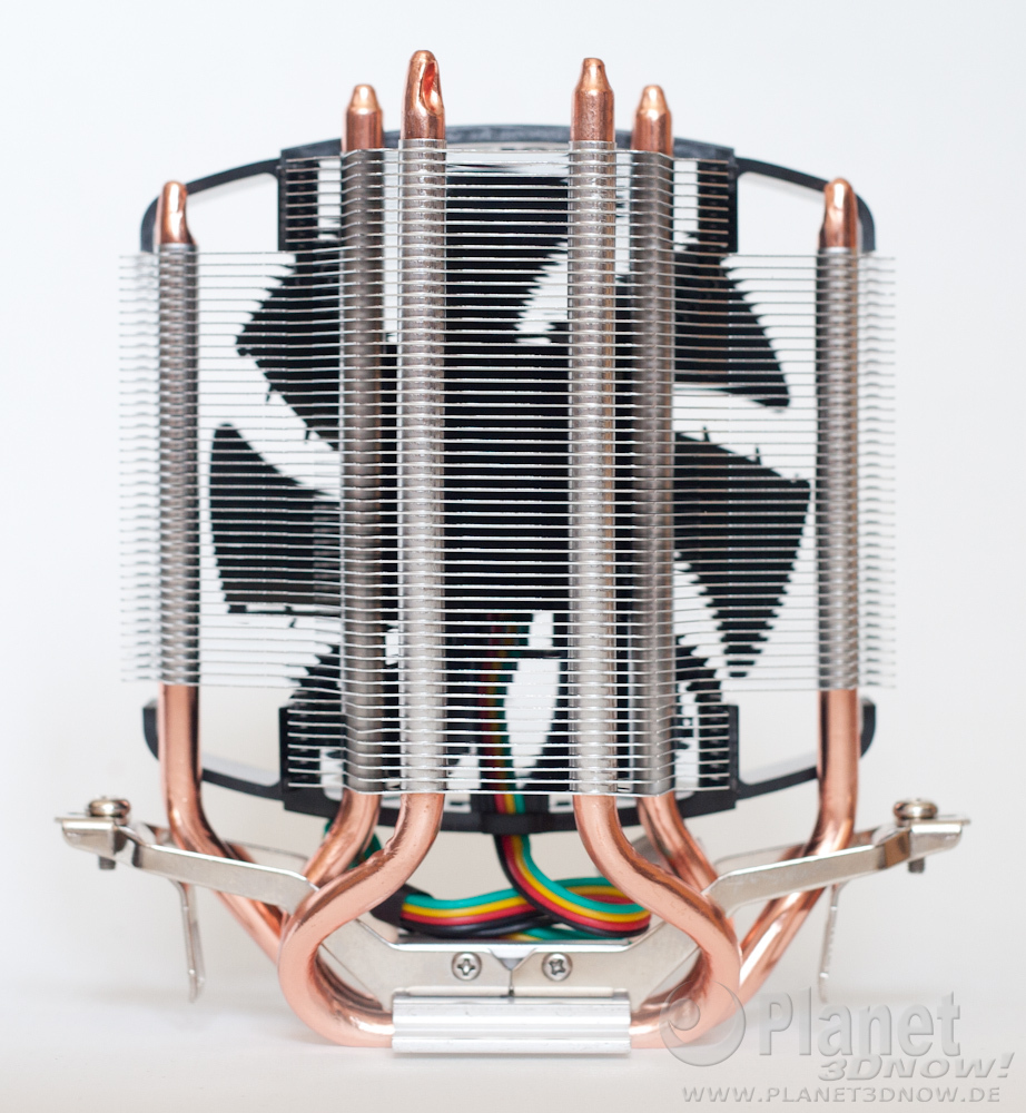

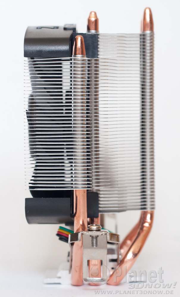

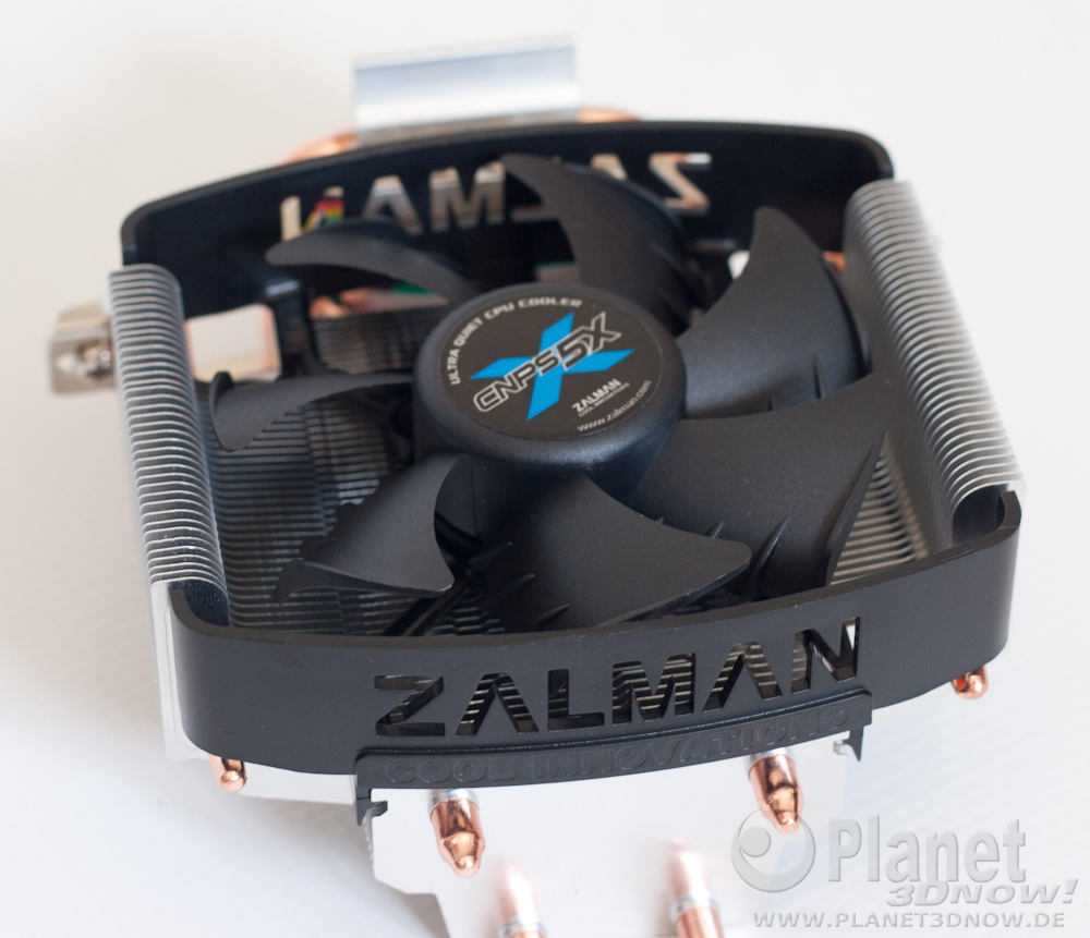

Der klei­ne Tower-Küh­ler mit einer Höhe von 134 mm ver­fügt über drei Heat­pipes. Die Radi­en schei­nen im Fal­le der inners­ten Bögen am Ran­de des Mög­li­chen zu sein, wie man an den Stau­chun­gen im Metall erkennt. Die bei­den vor­de­ren Röh­ren über­kreu­zen sich, um die Wär­me­ver­tei­lung zu ver­bes­sern. Die Form der Kühl­la­mel­len ist an den Lüf­ter ange­passt. Im obe­ren und unte­ren Bereich sind die Lamel­len schma­ler gehal­ten. Die Wär­me­über­tra­gung wird durch die Heat­pi­pe-Direct-Touch-Tech­no­lo­gie rea­li­siert. Wie man dem ent­spre­chen­den Bild ent­neh­men kann, hat Zal­man an die­ser Stel­le nicht auf abso­lu­te Per­fek­ti­on geachtet.
Die Flä­che wur­de grob plan­ge­fräst und weist deut­lich spür­ba­re Rie­fen auf. Eben­so zeigt sich, dass klei­ne Ril­len zwi­schen Heat­pi­pe und Küh­ler­bo­den­plat­te vor­han­den sind. Beim CNPS5X Per­for­ma sieht man also, dass knapp kal­ku­liert wird. Inwie­weit sich die unfei­ne Bear­bei­tungs­qua­li­tät auf die Leis­tungs­fä­hig­keit aus­wirkt, kann man nur schwer sagen. Eben­so ist die Flä­che der Grund­plat­te nicht groß genug, um den gesam­ten Heat­s­prea­der abde­cken zu können.

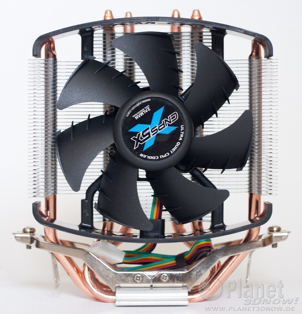

Bei dem ver­bau­ten Lüf­ter han­delt es sich um ein rah­men­lo­ses Modell. Der gro­ße Kunst­stoff­rah­men ist theo­re­tisch abnehm­bar, aber bei unse­rem Exem­plar so fest, dass wir Angst haben, den Rah­men zu beschä­di­gen. Durch die Lamel­len ist aber erkenn­bar, dass der Lüf­ter mit dem Rah­men ver­schraubt ist. So lie­ße sich der Lüf­ter als ein­zel­nes Bau­teil wech­seln, wenn man im Ein­zel­han­del ein ent­spre­chen­des Ersatz­mo­dell auf­trei­ben kann. Ein Tausch gegen einen belie­bi­gen güns­ti­gen (ggf. auch stär­ke­ren oder lei­se­ren) Stan­dard­lüf­ter ist nicht mög­lich. Immer wie­der muss sich Zal­man für die­se Prak­tik Kri­tik gefal­len las­sen.
Eine Schwin­gungs­dämp­fung in Form von Gum­mi­puf­fern oder ähn­li­ches besitzt der Lüf­ter nicht. Im Betrieb fällt uns auf, dass Vibra­tio­nen auf das Main­board wei­ter­ge­ge­ben wer­den. Je höher die Dreh­zahl, des­to mehr fal­len die­se selbst­ver­ständ­lich auf. Das gebo­te­ne Dreh­zahl­spek­trum kann man durch­aus als breit bezeich­nen, lässt sich doch auf unse­rem ASUS Cross­hair V For­mu­la eine Min­dest­dreh­zahl von knapp 730/min rea­li­sie­ren. Lei­der sind die Stu­fen stark vom ver­wen­de­ten Main­board abhän­gig und in die­sem Fall recht weit aus­ein­an­der. Auf höchs­ter Stu­fe ist der Lüf­ter deut­lich hör­bar. Neben dem typi­schen Luft­rau­schen ver­neh­men wir wei­ter­hin ein leich­tes Kla­ckern und Rat­tern des ver­bau­ten Lüfters.
Die Kühl­leis­tung des Zal­man CNPS5X Per­for­ma reicht aus, um auch CPUs mit 125 Watt Ver­lust­wär­me bei guter Belüf­tung zu küh­len. Dabei benö­tigt der Küh­ler aber schon hohe Dreh­zah­len, sodass ein lei­ser Betrieb nicht mehr mög­lich ist. Senkt man die Abwär­me auf 95, 65 oder gar 45 Watt, kann sich der güns­ti­ge Küh­ler deut­lich bes­ser posi­tio­nie­ren. Teil­wei­se bie­tet sich dann auch genü­gend Spiel­raum, um die Dreh­zahl und damit den Schall­pe­gel auf ein nied­ri­ges Niveau zu bekom­men. Dabei erreicht der Zal­man mit­un­ter sogar Wer­te deut­lich teu­re­rer Kühler.

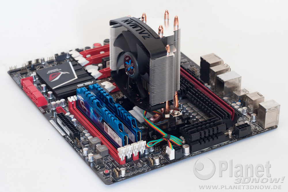

Durch die Tower-Bau­wei­se soll­te zusätz­lich beach­tet wer­den, dass kein Luft­strom direkt auf den CPU-Sockel gerich­tet ist. Dar­aus folgt, dass die umlie­gen­den Bau­tei­le kei­nen bzw. ledig­lich gering­fü­gig aktiv mit gekühlt werden.
