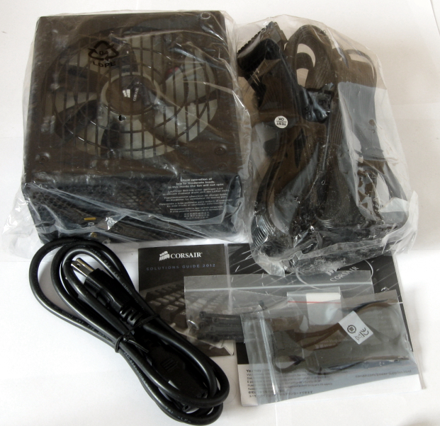

Der Lieferumfang des RM450 gestaltet sich besonders üppig, da neben dem üblichen Kaltgerätekabel und den Schrauben auch zahlreiche Kabelbinder, Begleitheftchen mit Garantieinformationen und ein Corsair-Sticker beigelegt wurden. Zusätzlich ist bei der Presseversion eine Digital Bridge beigelegt worden, die sich mit einem freien USB-Anschluss auf dem Mainboard verbinden lässt. Die andere Seite wird über die Corsair-Link-Buchse an das Netzteil angeschlossen.
Mit der Corsair-Link-Software und einem separat erhältlichen Hub lassen sich einige Messwerte des Netzteils auslesen, was das Hauptmerkmal der neuen RM-Serie ist. Der erforderliche Hub ist jedoch nicht im Lieferumfang der Kaufversion enthalten. Zu den Eigenschaften des Netzteils zählen 80 PLUS Gold und das vollmodulare Steckerdesign mit den flachen Anschlussleitungen.

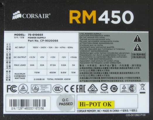

+3,3 V und +5 V sind mit 24 A bzw. 22 A belastbar und können zusammen 110 W leisten. Sie werden von +12 V gespeist, weshalb dieser Ausgang abgesehen von +5 VSB die komplette Ausgangsleistung des Netzteils bereitstellt. Das Netzteil ist damit vollkommen auf moderne Rechner ausgelegt, bei denen die leistungsstarken Komponenten vor allem von +12 V versorgt werden. +5 VSB ist mit 3 A relativ stark belastbar. Das Netzteil kann in den gängigen europäischen Netzen und in den USA verwendet werden.
