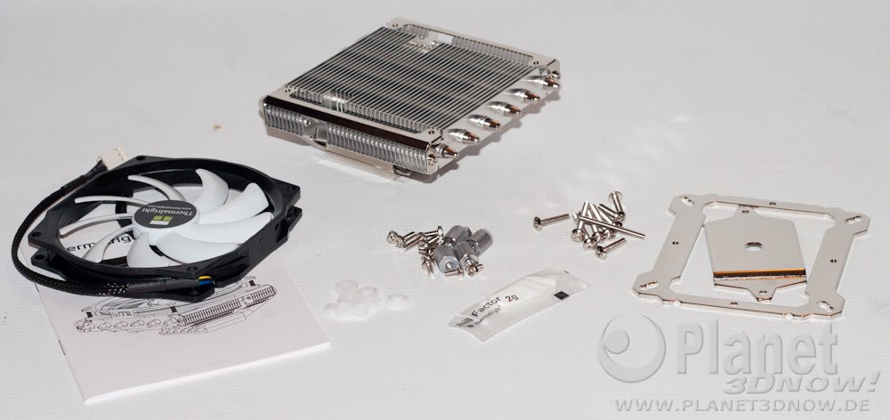

Mon­ta­ge­an­lei­tung, Mon­ta­ge­ma­te­ri­al, Wärmeleitpaste
Beson­der­hei­ten beim Ein­bau auf AMD-Systemen:
Der Ther­mal­right AXP-100 Mus­cle ver­zich­tet auf den Ein­satz einer Back­p­la­te. Für die Mon­ta­ge ist die ori­gi­na­le AMD-Hal­te­rung kom­plett zu ent­fer­nen. Nach­fol­gend müs­sen die für AMD-spe­zi­fi­schen Schei­ben genutzt wer­den, um die Abstands­hal­ter fest­schrau­ben zu kön­nen. Der Hal­te­rah­men wird wie bereits beim nor­ma­len AXP-100 durch eine Klem­mung mit­hil­fe von Schrau­ben fixiert. Ist die Wär­me­leit­pas­te auf der CPU/APU ver­teilt, kann der Küh­ler auf­ge­setzt und mit­hil­fe des Spann­ble­ches posi­tio­niert und ver­schraubt werden.

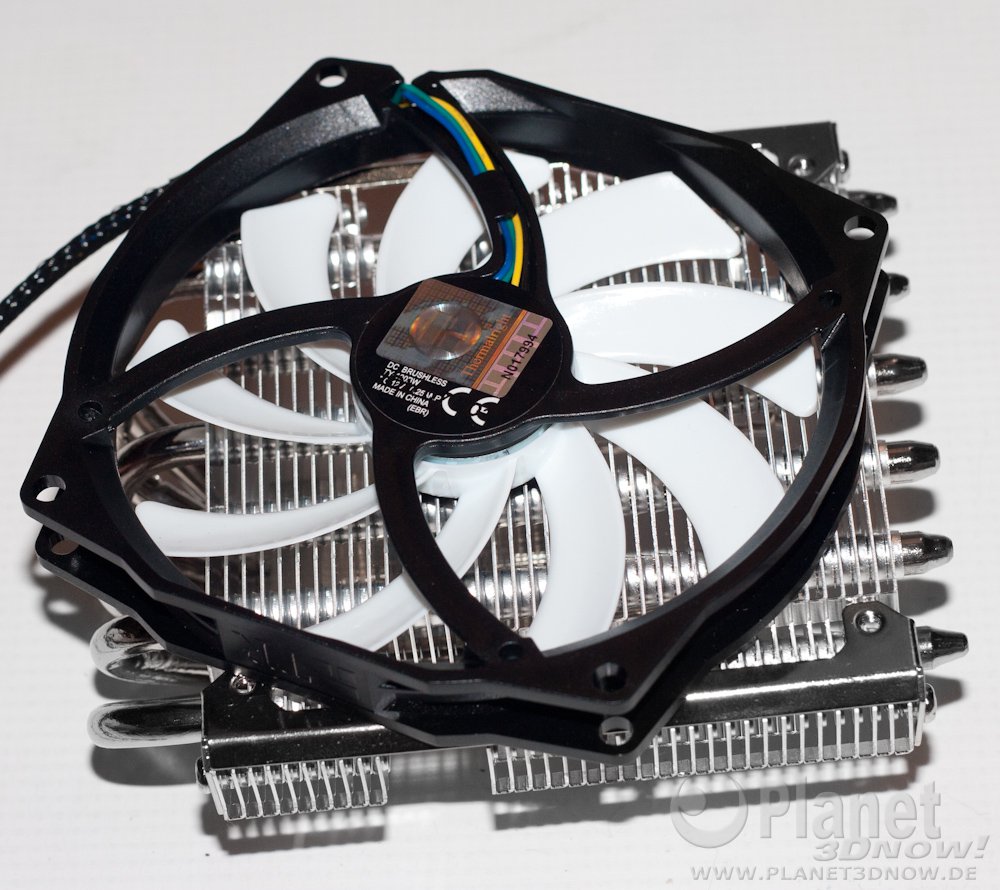

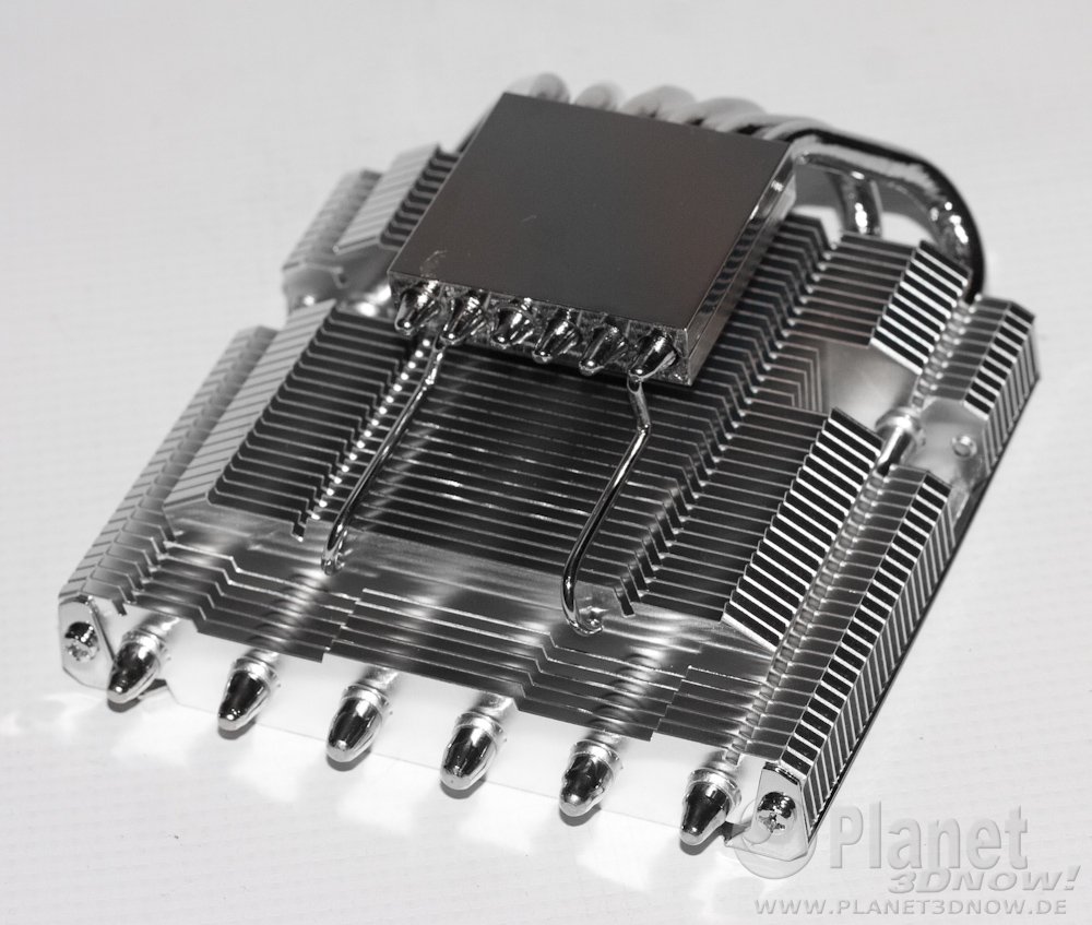

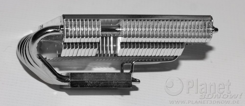

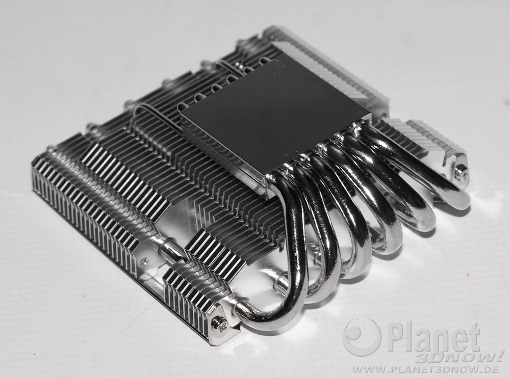

Der Ther­mal­right AXP-100 Mus­cle ist ein Top-Blow-Küh­ler. Die Abwär­me der CPU/APU wird über eine Alu­mi­ni­um-Boden­plat­te auf­ge­nom­men und über sechs 6‑mm-Heat­pipes auf die Alu­mi­ni­um-Lamel­len über­tra­gen. Abge­se­hen vom ver­än­der­ten Mate­ri­al für die Boden­plat­te ist der Auf­bau iden­tisch zum bekann­ten AXP-100. Um ein Abkni­cken zu ver­mei­den, ver­wen­det Ther­mal­right eine zusätz­li­che Stütze.

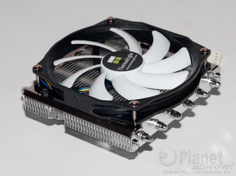

Als Lüf­ter kommt der Ther­mal­right TY100BW zum Ein­satz. Die ermit­tel­ten Dreh­zah­len lie­gen leicht über denen des bekann­ten 100-mm-Lüf­ters TY100, der beim nor­ma­len AXP-100 zum Ein­satz kommt. Lei­der ist unser Exem­plar des TY100BW nicht ganz frei von Neben­ge­räu­schen. Neben dem typi­schen Luft­rau­schen bei hohen Dreh­zah­len ver­neh­men wir Rat­tern und Schlei­fen. Eine Schwin­gungs­dämp­fung ist nicht vor­han­den, aber auf­grund der gerin­gen Vibra­tio­nen auch nicht notwendig.
