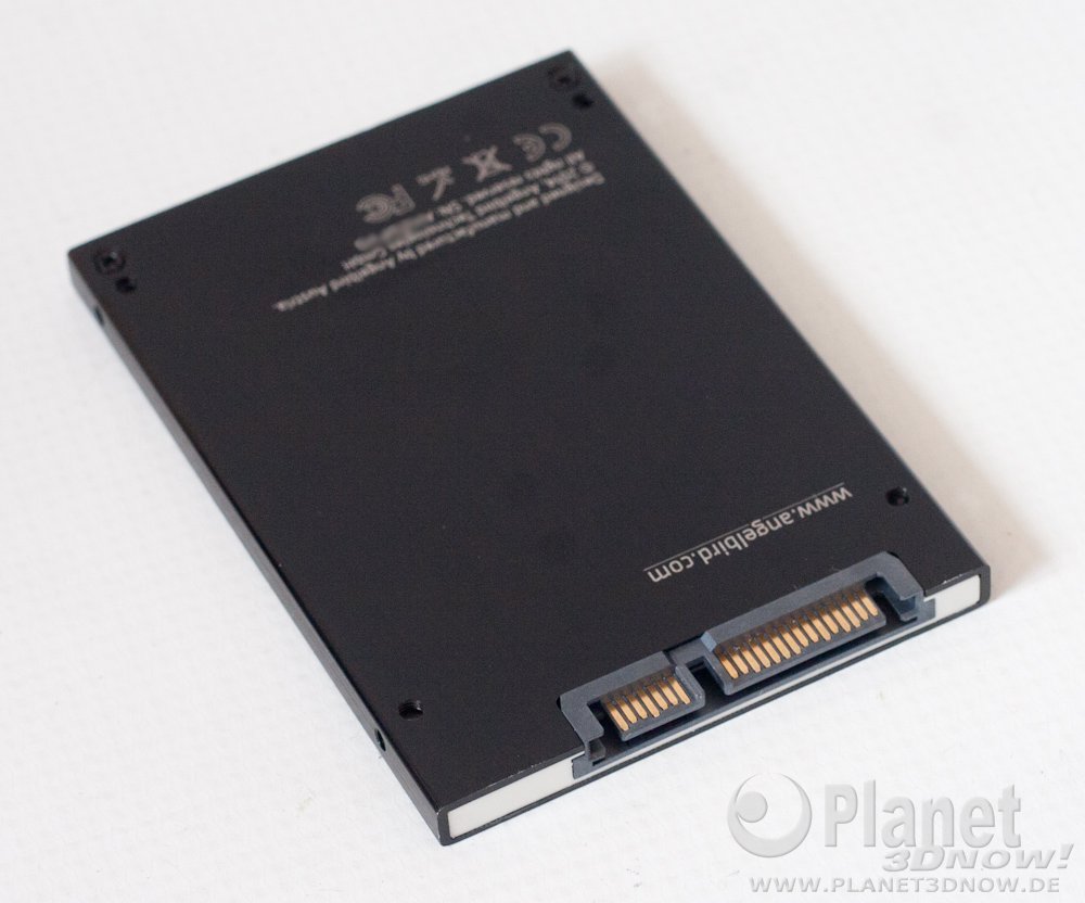

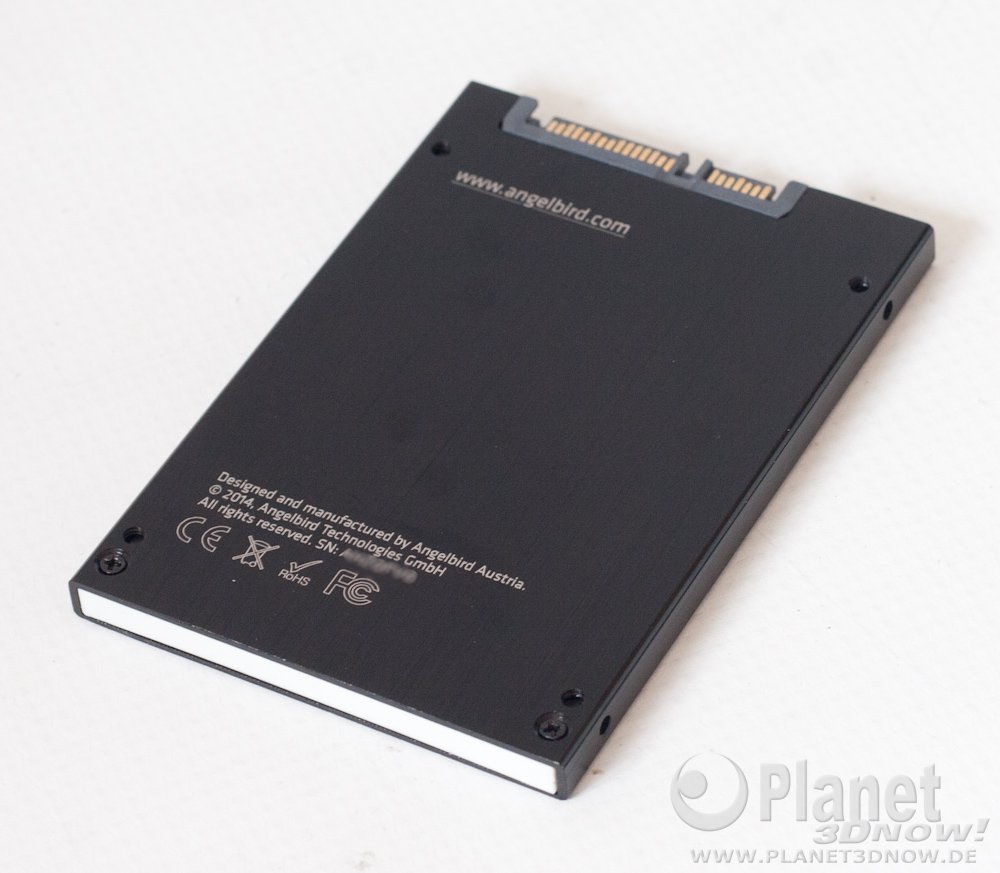

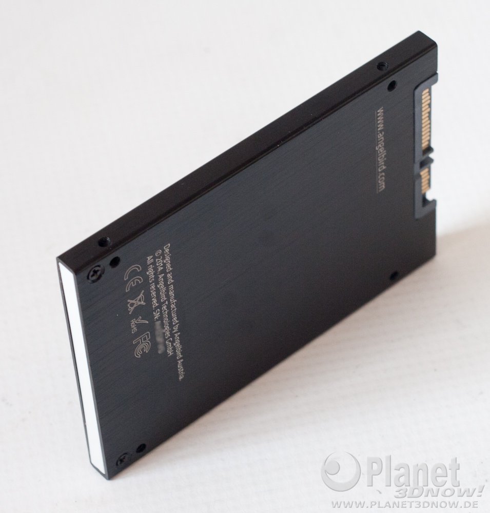

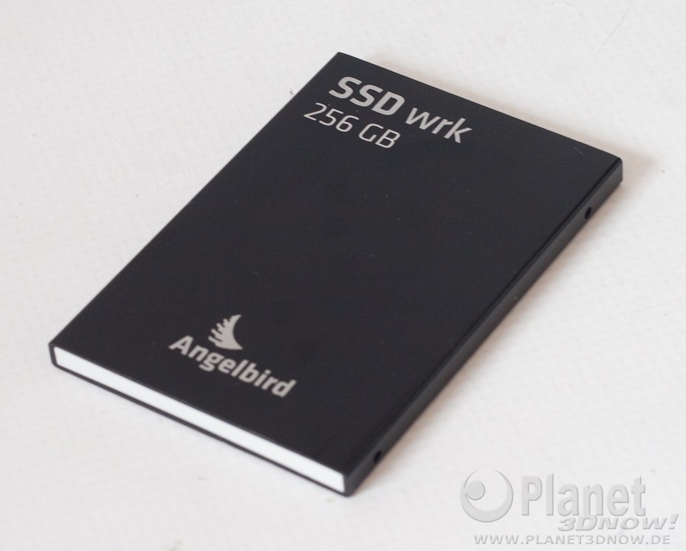

Das Gehäuse der wrk 256 besteht aus Aluminium, in den ein Kunststoffrahmen eingeschoben und verschraubt wurde. Es sind Bohrungen für die Standardmontage vorhanden, sodass wir hier nichts Neues sehen.

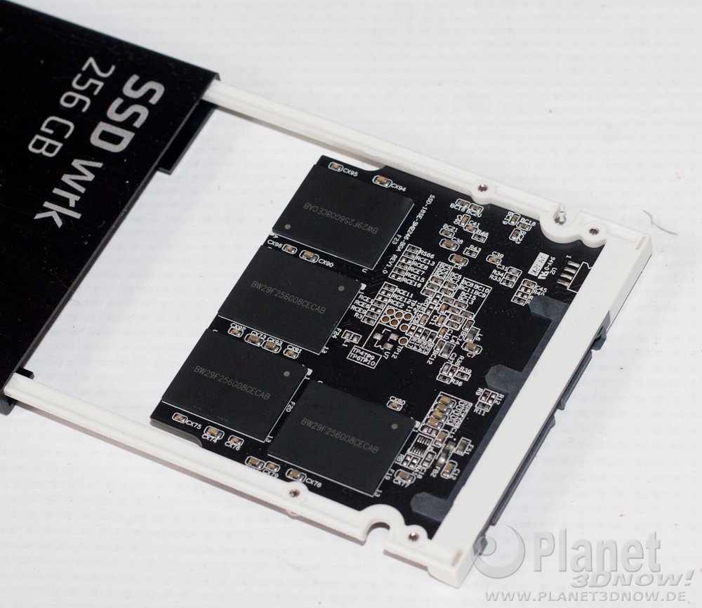

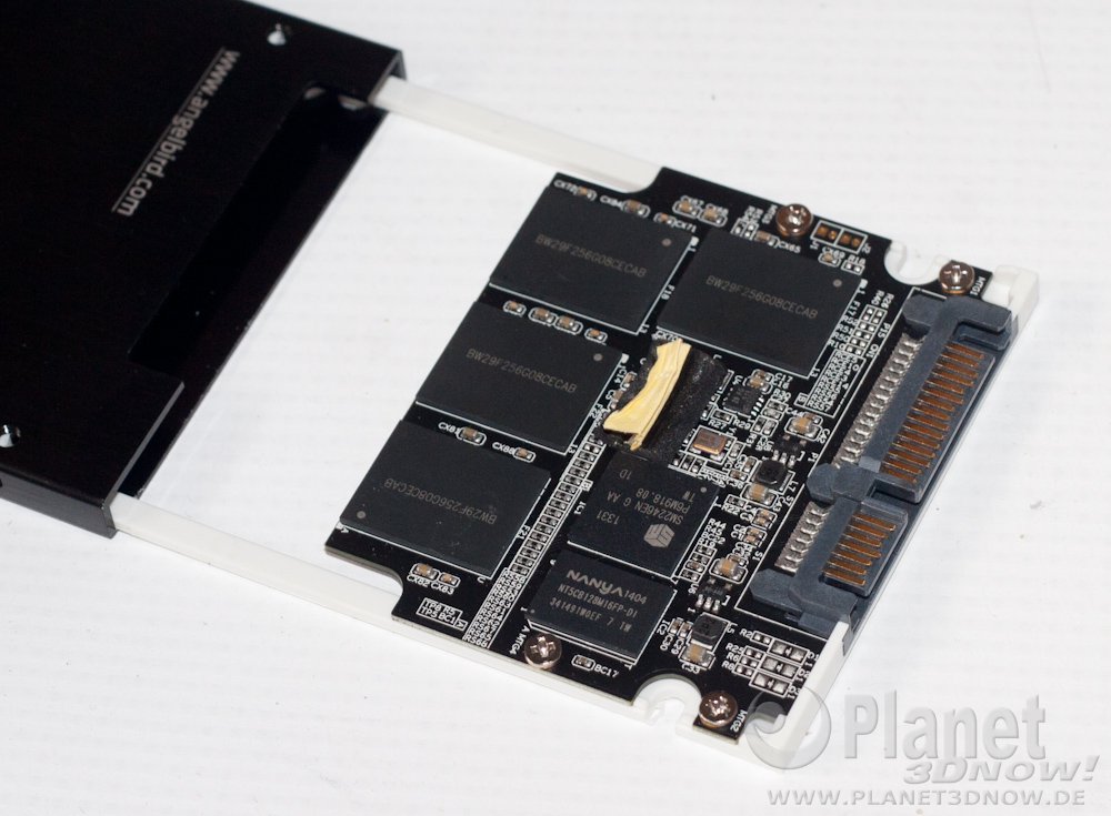

Wir öffnen die Angelbird wrk 256 GB und können diverse Bauteile identifizieren. Beim Controller handelt es sich um den relativ neuen Silicon Motion 2246EN. Der Controller kann auf einen 256 MB (2 Gb) großen Zwischenspeicher zurückgreifen. Hierbei handelt es sich um DDR3-1600-Speicher von Nanya. Auf der Vor- und Rückseite der Platine sind jeweils vier Micron-NANDs (synchrone MLC) verlötet. Angelbird weist darauf hin, dass die NANDs direkt bezogen werden, um eine möglichst hohe Qualität zu erhalten. Weiterhin wird auf das Vapour Phase Soldering (Dampfphasenlöten) zurückgegriffen, um die Qualität der Lötstellen zu erhöhen.
Ein kleines Stück Schaumstoff auf der Platine dämpft mögliche Vibrationen und fängt Schläge ab.
