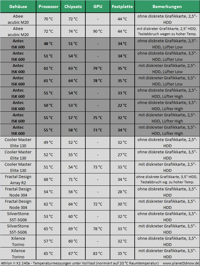

Unsere 45-W-Testplattform offenbart, dass die höhere Lüfterdrehzahl die Kühlleistung nur punktuell erhöht. In diesem Fall ist das Zusammenspiel mit einem Top-Blow-Kühler nicht optimal. Bei Tower-Kühlern wird das Ganze wohl anders aussehen. Die Temperaturen der Grafikkarte sind absolut unkritisch, genauso im Bereich der Festplatten. Auch die 2,5″-Festplatte kann kühl gehalten werden.

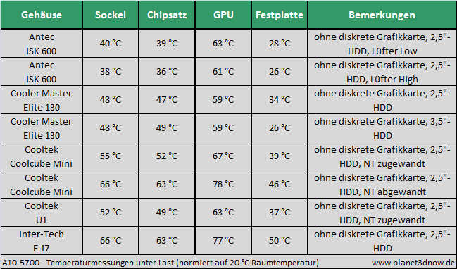

Nutzen wir die FM2-Plattform mit 65-W-APU, so sind durchgängig bessere Temperaturen zu verzeichnen, wenn man die Drehzahl des Antec-Gehäuselüfters erhöht. Im Vergleich zu den bereits getesteten Gehäusen kann sich das ISK 600 sehr gut platzieren.

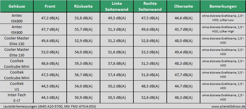

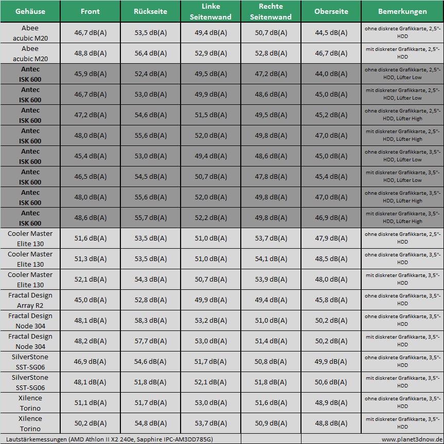

Beim Schallpegel sehen wir ebenso gute Werte, wenn wir die Athlon-II-basierte Plattform einsetzen. Trotz der Lüftungsöffnungen hält sich der austretende “Lärm” in Grenzen. Was die Tabelle nicht zeigt: Auch das Antec ISK 600 hat leichte Probleme mit Vibrationen. Der Deckel schwingt spürbar, wenn unsere 3,5″-Festplatte zum Einsatz kommt. Ohne die bereits installierten schwingungsdämpfenden Streifen würde das Ergebnis aber wohl deutlich schlechter ausfallen.
Im Zusammenspiel mit dem APU-System zeigt sich, dass das ISK 600 sich nicht verstecken muss.
