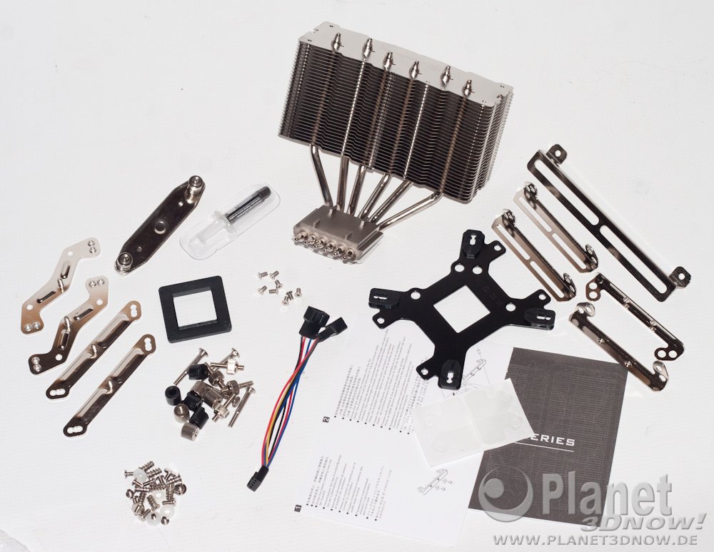

Zusätz­li­ches Zube­hör: Mon­ta­ge­ma­te­ri­al für AMD- und Intel-Sockel, Mon­ta­ge­ma­te­ri­al für bis zu zwei Lüf­ter, Y‑Peitsche für Lüf­ter, Wär­me­leit­pas­te, Instal­la­ti­ons­an­lei­tung (bebil­dert)
Beson­der­hei­ten beim Ein­bau auf AMD-Sys­te­men:

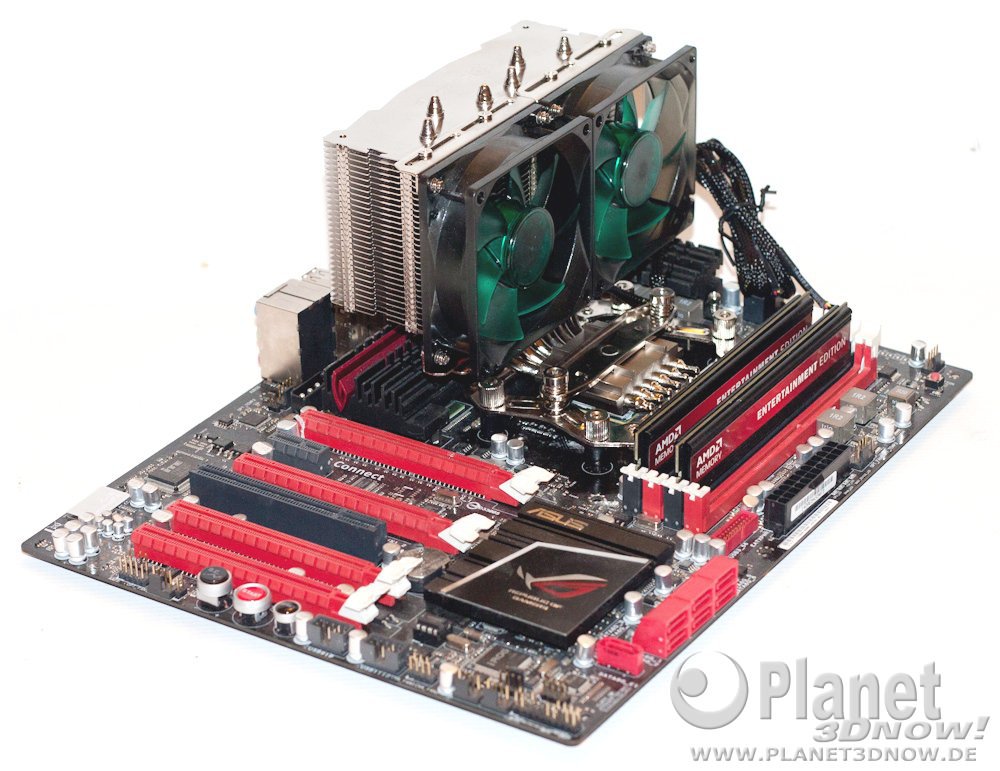

Zur Instal­la­ti­on des Sil­ver­Stone Nitro­gon NT01-PRO ist es not­wen­dig, die ori­gi­na­le AMD-Hal­te­rung samt Back­p­la­te zu ent­fer­nen. Bevor man fort­fah­ren kann, muss die Sil­ver­Stone-Back­p­la­te mit iso­lie­ren­den Auf­kle­bern sowie einem Ein­satz ver­se­hen wer­den. Nach­fol­gend steckt man die Schaft­schrau­ben durch die pas­sen­den Boh­run­gen. Am bes­ten geht das, wenn man die Back­p­la­te auf den Tisch legt. Dann kann man näm­lich das Main­board ein­fach auf die nach oben ste­hen­den Schrau­ben legen und die Abstands­hal­ter auf­schie­ben. Dann muss der Hal­te­rah­men zusam­men­ge­schraubt wer­den. Die­ser wird eben­falls auf die Schrau­ben gescho­ben und mit­hil­fe von Rän­del­schrau­ben fixiert. Danach kann die Wär­me­leit­pas­te auf die CPU auf­ge­tra­gen wer­den. Den Küh­ler unge­fähr in Posi­ti­on brin­gen und nicht die Folie an der Unter­sei­te ver­ges­sen zu ent­fer­nen. Aus­frä­sun­gen und Aus­st­an­zun­gen sor­gen dafür, dass das Spann­blech dem Küh­ler eine defi­nier­te Posi­ti­on gibt. Die Schrau­ben anzie­hen und der Küh­ler ist instal­liert.

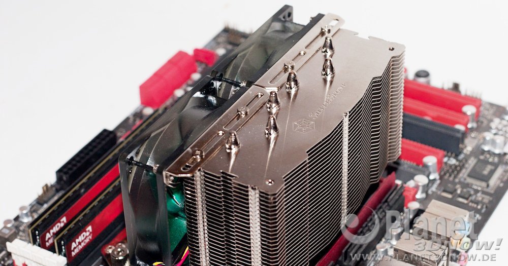

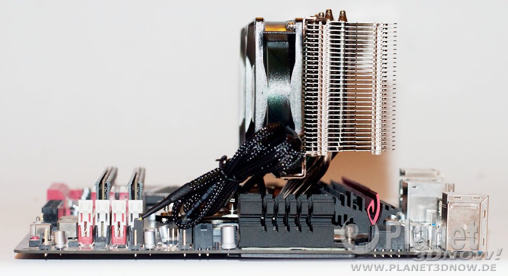

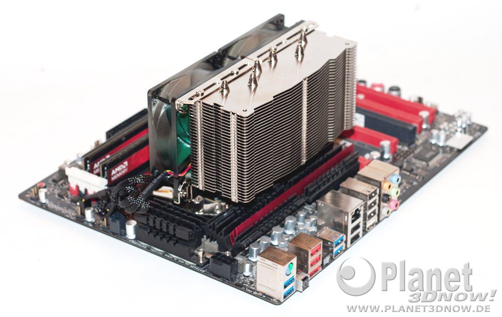

Für die Lüf­ter-Instal­la­ti­on liegt dem Nitro­gon NT01-PRO eine sepa­ra­te Anlei­tung bei. Zusam­men­fas­send kann man sagen, dass Hal­te­ble­che am Küh­ler befes­tigt wer­den. Die zwei übrig­blei­ben­den Ble­che sind für bis zu zwei Lüf­ter gedacht. Oben wird ein optio­na­ler Lüf­ter mit Schrau­ben fixiert. An der Unter­sei­te setzt Sil­ver­Stone auf klei­ne Gum­mi-Puf­fer und eine pass­ge­naue Form. Pro­ble­me mit die­ser Lösung kön­nen wir nicht feststellen.
Der Sil­ver­Stone Nitro­gon NT01-PRO muss irgend­wo ein wenig abseits des nor­ma­len Spek­trums betrach­tet wer­den. Als Tower-Küh­ler müss­te man ihn ansons­ten mit einem Zal­man CNPS10X Extre­me oder einem Sap­phi­re Vapor‑X ver­glei­chen. Der Ver­gleich wür­de aber hin­ken, da die Ein­satz­ge­bie­te voll­kom­men unter­schied­lich sind. Eher müss­te man den Sil­ver­Stone-Küh­ler gegen den Ther­mal­right AXP-200 oder auch den Noc­tua NH-L12 antre­ten las­sen, wobei sich natür­lich die Luft­strö­mungs­rich­tung ändert. Durch die Bau­wei­se des NT01-PRO kön­nen wir kei­ne Inkom­pa­ti­bi­li­tä­ten bemer­ken. Solan­ge sich die Her­stel­ler an die Keep-Out-Area hal­ten, soll­te es nicht zu Pro­ble­men mit dem Küh­ler kommen.

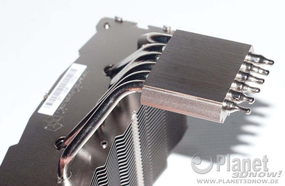

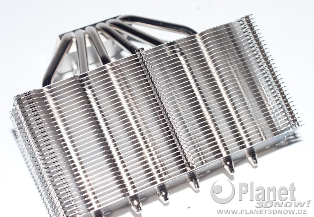

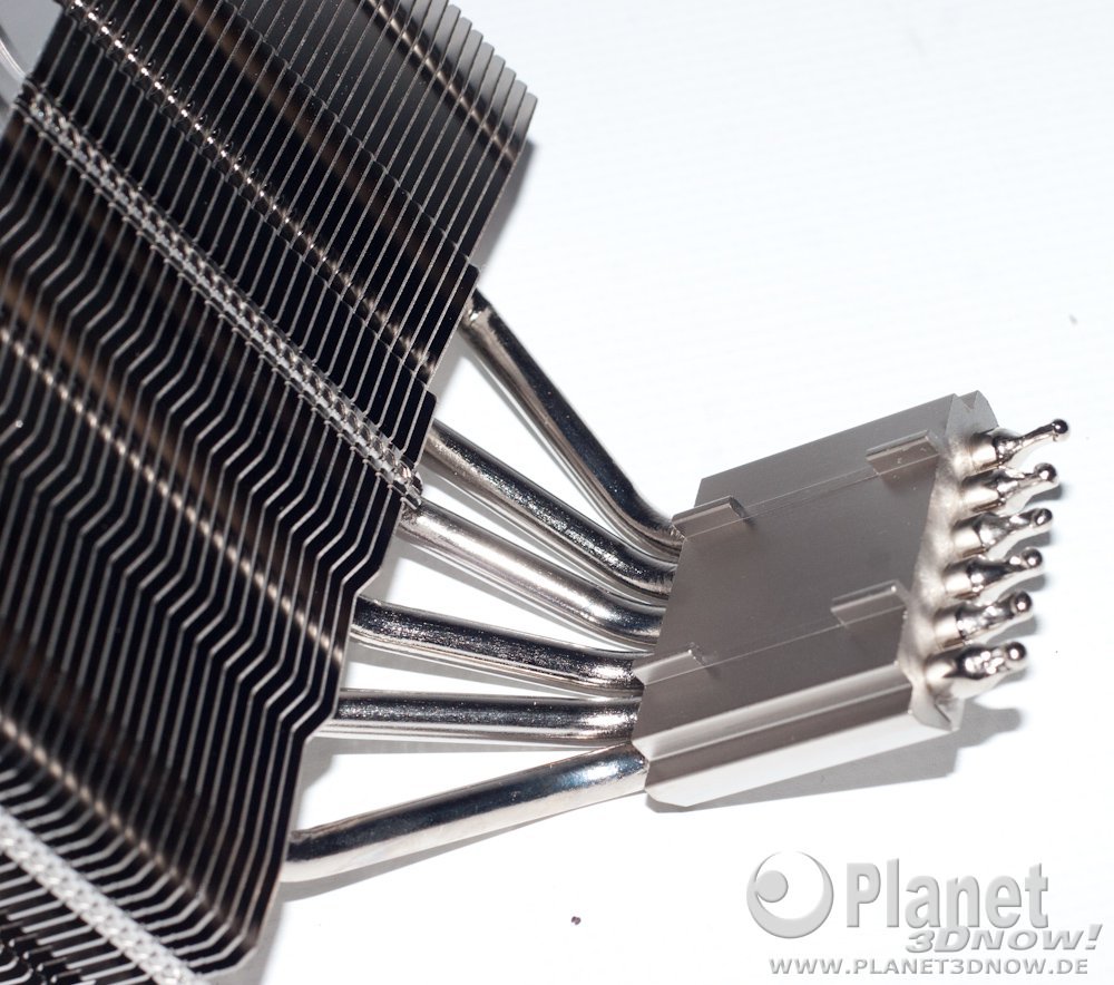

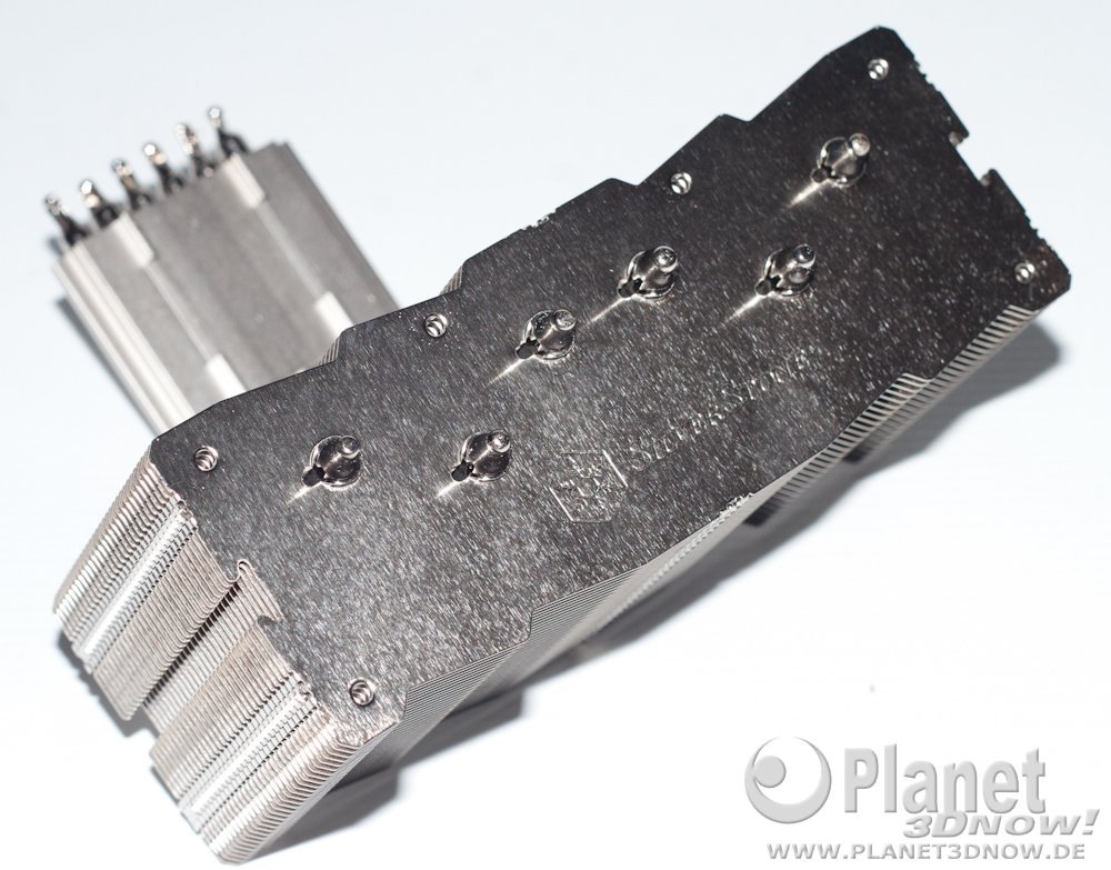

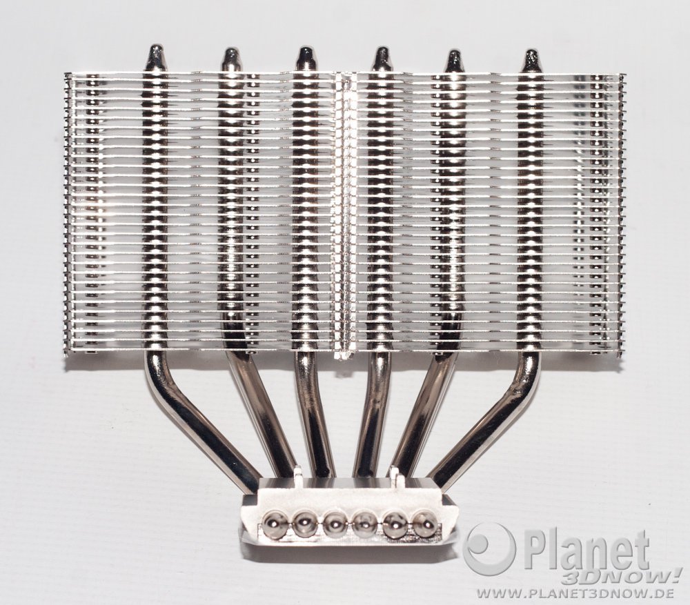

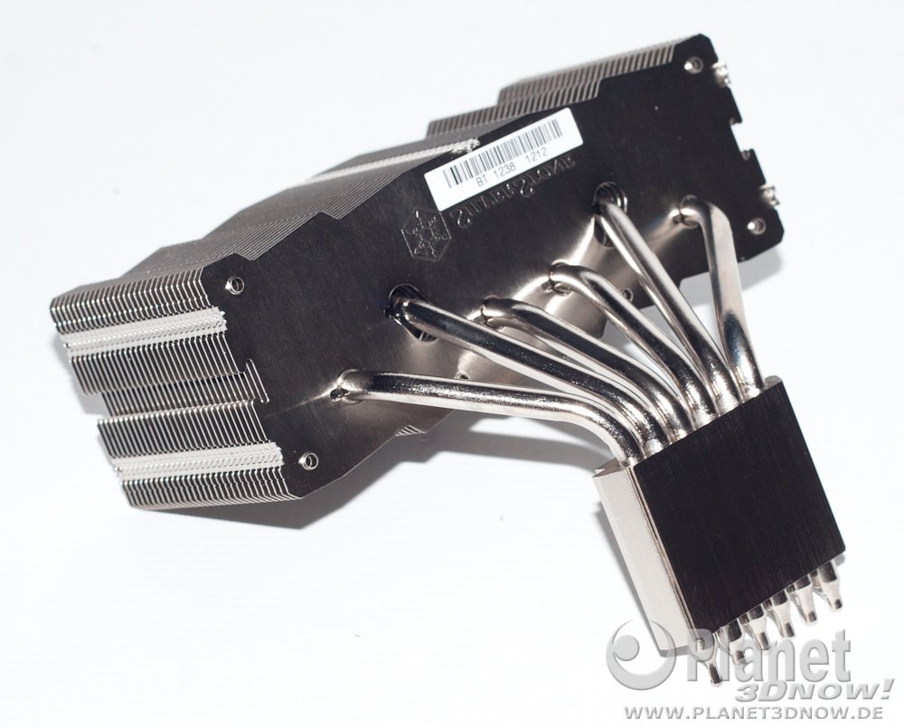

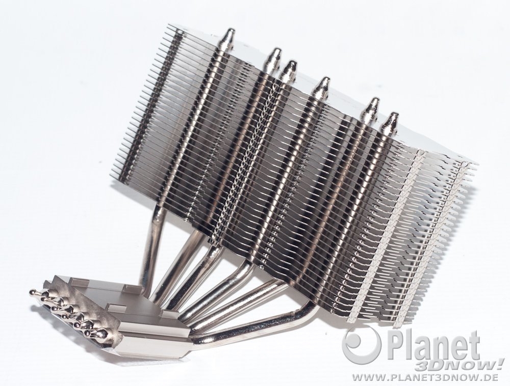

Anders als bei den typi­schen Tower-Küh­lern befin­den sich die Kühl­la­mel­len nicht direkt über dem Sockel. Die Hit­ze wird über die Boden­plat­te aus Kup­fer auf­ge­nom­men und mit­tels sechs 6‑mm-Heat­pipes an die Lamel­len wei­ter­ge­ge­ben. Die Heat­pipes sind in den Küh­ler­bo­den ein­ge­las­sen. Der Boden wur­de mit einem Wal­zen­frä­ser plan­ge­fräst und weist eine gerin­ge Ober­flä­chen­rau­hig­keit auf.
Der Kühl­kör­per bie­tet die Mög­lich­keit, bis zu zwei Lüf­ter mit einem Durch­mes­ser von 70 oder 80 mm zu instal­lie­ren. Die Hal­te­run­gen wer­den dabei fest­ge­schraubt. In den Lamel­len befin­den sich hier­für pas­sen­de Boh­run­gen. Eine Ent­kopp­lung ist nicht vor­han­den, was sich in unse­rem Test aber nicht nega­tiv bemerk­bar macht.
