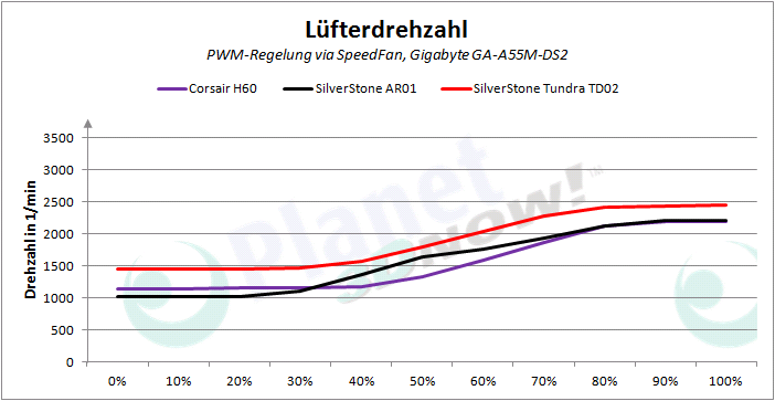

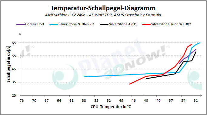

Bei der Lüfterdrehzahl offenbart sich, dass der verwendete Lüfter (AS1225HS12) höher dreht als das verwendete Modell beim SilverStone Argon AR01. Aber genauso wie beim Argon kann bei bestimmten Mainboards das Drehzahlspektrum deutlich unterschiedlich ausfallen. In Verbindung mit dem ASUS Crosshair V Formula sehen wir einen stehenden Lüfter sowie eine minimale Drehzahl von ungefähr 400/min.

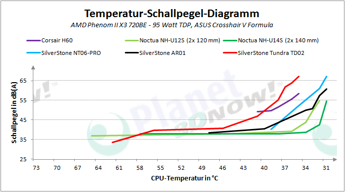

Betrachtet man folgend den vorherrschenden Schallpegel, so sieht man zunächst, dass der Unterschied zu bekannten Kühlern nicht allzu groß ist. Erst mit dem ASUS-Mainboard lässt sich der Schallpegel stark senken. Dann kann man die Kompaktwasserkühlung auch als leise einstufen, sodass bei 400/min ein Schallpegel vorherrscht, der nur minimal über dem Wert des “ruhigen” Raumes liegt.
Das Ergebnis lässt sich sehr gut bei der Verwendung der 45-Watt-CPU zeigen. Der Schallpegel kann extrem niedrig liegen. Im direkten Vergleich zu ausgewählten Konkurrenten sieht man aber, dass der Schallpegel durch die beiden verwendeten Lüfter schnell höher ausfallen kann.

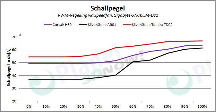

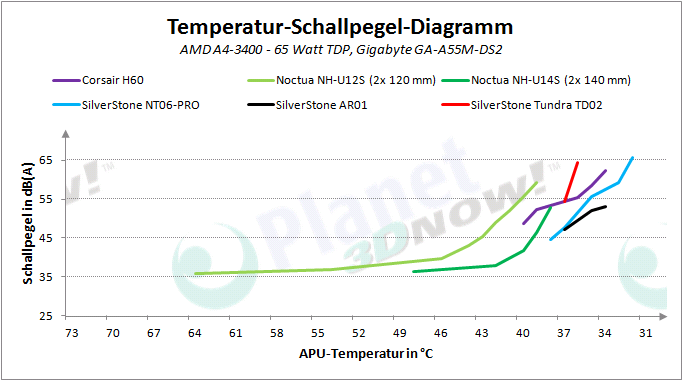

Im Zusammenspiel mit der 65-Watt-APU zeigt sich sogleich, dass das Gigabyte-Mainboard durch die höhere Startdrehzahl das Ergebnis maßgeblich beeinflusst. Die Kühlung ist kein Problem, der Schallpegel hingegen fragwürdig.

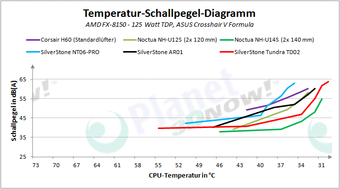

Die Dreikern-CPU und das ASUS-Mainboard hingegen rücken das Bild wieder ein wenig zurecht. Die Leistung ist gut, aber nicht in der Spitzenklasse angesiedelt.

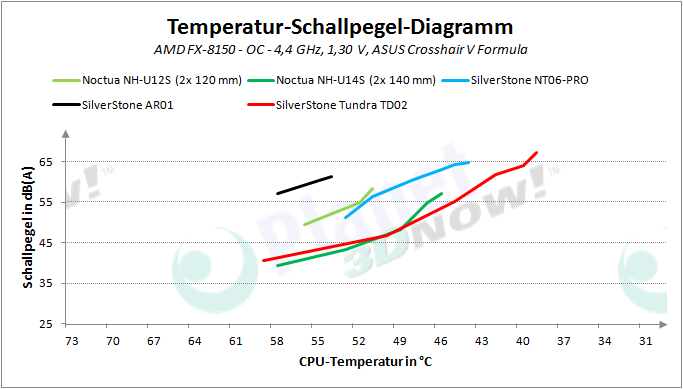

Dieser Eindruck verstärkt sich umso mehr bei unserem Overclocking-Test. Je höher die Abwärme steigt, desto mehr Kühler müssen sich geschlagen geben. Selbst die High-End-Luftkühler von Noctua müssen hier für die SilverStone Tundra TD02 das Feld räumen.

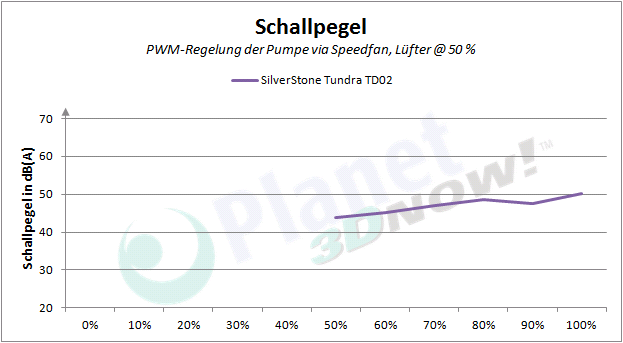

Die Pumpendrehzahl lässt sich von 2500 auf 1800/min reduzieren. Das hat zur Folge, dass der Schallpegel von 50,3 auf 43,8 dB(A) sinkt. In einem Kurztest zeigte sich, dass bei Verwendung der 125-W-CPU die Kühlleistung nicht signifikant absinkt.
Zuletzt wollen wir noch einmal einen Blick darauf werfen, inwieweit sich die Drehzahl der Pumpe anpassen lässt und wie das den Schallpegel beeinflusst.
